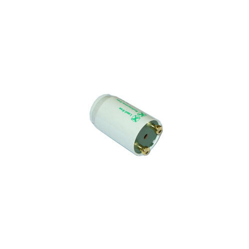

Voila à quoi ressemble un starter. Il en existe 2 modèles . Tout dépend de la puissance de tes tubes fluos 18,36 ou 58W

xa doit etre ca... merci! C'est facile à changer?

Ca y est je les ai démonté. Philips S10 4-65 W
Message(s) : 10900
02/10/2010 à 17h46
02/10/2010 à 17h46
il n'y a plus qu'à en mettre des neufs
je préconise de toujours changer les starters en même temps que les tubes

PS : Les tubes sont bien des tubes 36W ou 58W ??
