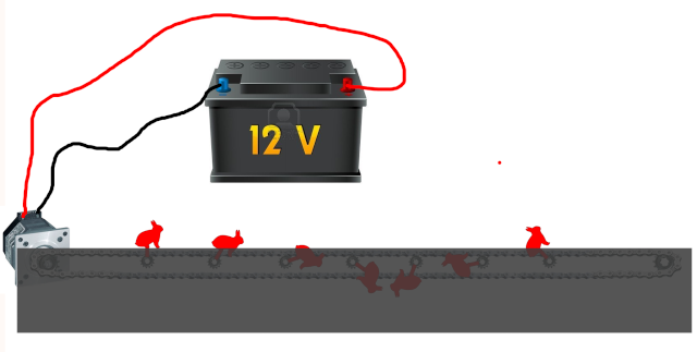

Bonjour a tous, je suis bien parti pour réaliser une sorte de stand de tir avec cible mouvante, et je me pose quelques questions. Je pars sur le principe d'un entrainement par chaine avec des pignons pour faire tourner mes cibles comme sur le schéma suivant : Voilà, je me pose des questions surtout sur le moteur : - quelles sont les contraintes que je vais avoir si je veux un moteur 12V alimenté par une batterie de voiture et surtout est-ce-qu'un moteur 12V serait capable d'entrainer ce genre de chose? - sur quel genre d'appareil je suis susceptible de pouvoir récupérer un tel moteur ? - est-il possible d'adapter un variateur de vitesse sur ce moteur de façon a ne pas trop me prendre la tête avec les pignon... Voilà j’espère avoir été clair (c'est pas toujours le cas T\'es sûr ?) . Par avance merci de vos réponses. PS: Je ne sais pas si il est nécessaire de se présenter mais je n'ai pas vu de section a ce sujet. Et j’espère aussi être dans la bonne section du forum !!

Ce genre de bricolages peut se faire avec un moteur d'essuie-glace, soit de voiture soit de camion. Pour faire varier la vitesse, il faut entrer dans le câblage interne du moteur, et plus précisément jouer sur le courant des inducteurs.

Non, un moteur d'essuies glace tourne rond et c'est un système mécanique qui donne le mouvement d'aller et retour.
Question puissance je pense qu'un tel moteur peut actionner ton système tant que tu n'y places pas des chars d'assaut Grand sourire.
Un tel moteur équipe ma porte de garage depuis plus de 15 ans.

Le potentiomètre est à insérer dans le circuit "excitation", c'est pour cela que je parlais d'entrer dans le câblage interne du moteur, car en situation normale les deux circuits sont câblés en 12V (pour les camions, 12 ou 24V !).
C'est un montage qu'on expérimente en école professionnelle, il faudrait que je m'y remette ?
Commence par regarder ta chaîne et ses pignons. Si tu récupères un entraînement de vélo avec plusieurs vitesses, tu as là une solution aussi très adaptable...
