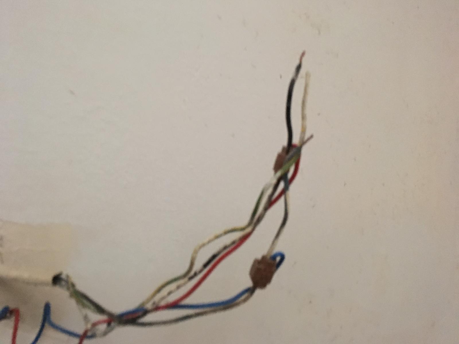

Bonjour, Je suis en train de rénover ma salle de bain et j'ai acheter un nouveau luminaire. En démontant l'ancien je suis tombé sur un branchement étrange et j'ai besoin de vos avis. J'aimerais couper les câbles pour les raccourcir mais je ne voudrais pas faire un faux pas. Pouvez-vous me dire si les cables bleu et rouge sont important ou si je peux les séparer du reste et mettre un domino des plus normal avec les cables qui sont liés à la terre ? Si non pouvez-vous me dire à quoi servent les dominos marrons et si je peux couper les cables et refaire cette même installation . Merci d'avance pour vos conseils.

soyez prudent avec les connecteurs, ils sont en principe réservés à l'automobile, il sont dangereux
Si vous les ouvrez, prenez le soin de couper le courant
Quant à la manipulation des branchements attendez des avis plus pro

C est un repiquage pour alimenter un autre luminaire qui s allume avec celui là. Vous avez le fil vert jaune qui est la terre, les fils raccordés avec le bleu c est le neutre normalement, et les fils raccordés avec le rouge étant le retour de lampe (phase sortant de l'inter par exemple).
Vous pouvez raccourcir les fils mais en conservant les mêmes assemblages de fils.
Savoir si les fils bleu et rouge sont importants, pas facile a dire d ici. Comme je vous disais, il y a un repiquage, vous devez avoir au moins deux points lumineux qui s allume en même temps. si vous ne connectez pas certains fils, ça ne fonctionnera plus comme avant, ou plus du tout.
