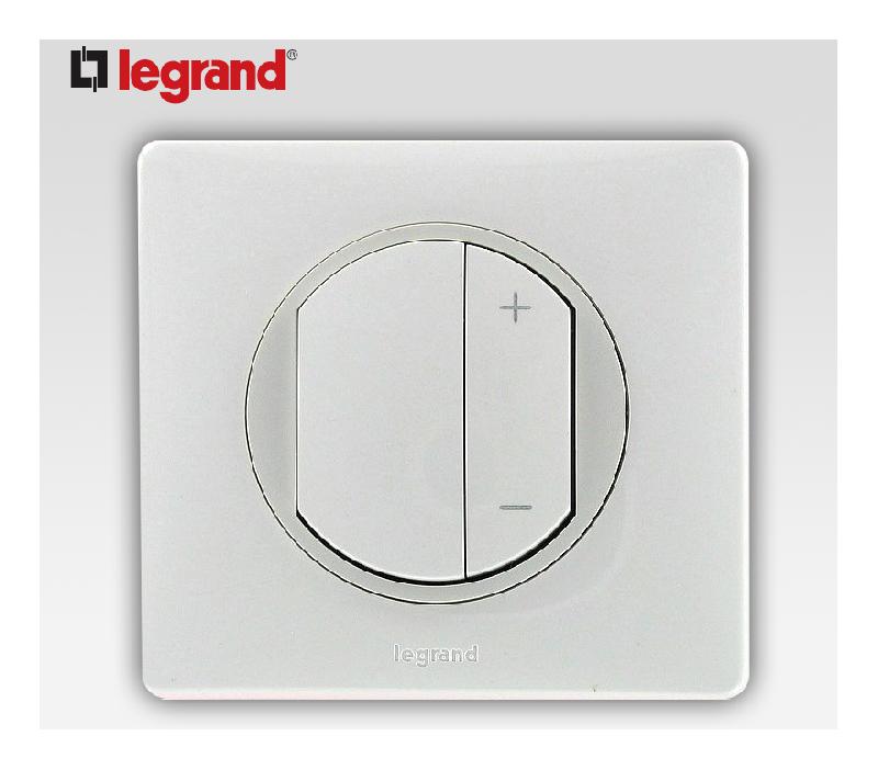

Sinon, j'ai un interrupteur double, qui a 2 boutons de commande, un truc comme ça (l'interrupteur)
J'aimerais en installer un, dans le même trou dans le mur, mais qui permettrait de piloter un autre truc, soit 3 trucs au total.
En fait, je voudrais éviter de percer une seconde cavité dans le mur, pour mettre un autre interrupteur.
Cela existe chez Legrand en série Niloé : INTERRUPTEUR TRIPLE NILOÉ - 10 AX - 250 V~ - PUR - REF. 6 645 03
voir : fiche PDF
09/02/2015 à 17h19
09/02/2015 à 17h19
Je plussoie vigoureusement ! ....1 trou 3 boutons...!! il est rapide cjupiter Top !
