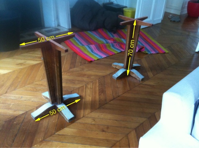

Alors voila, j'ai pris en photos mes 2 pieds, et j'ai ajouté les dimensions concernant le piétement, c'est vrai que y'a des risques de basculement... Je n'y avais pas pensé... 80 cm de largeur seraient donc plus envisageables ? C'est une bonne idée les 2 panneaux, j'ai juste un peu peur au niveau de la rigidité... Pour les chants, je sais faire de l'enduit, préparation etc... Merci pour votre aide !!!

L'idéal serait de faire un essai, prendre un morceau de panneau de 80/90 cm de long, la largeur importe peu, le fixer sur un des piètements et s'appuyer sur le bord.
Mais comme ceci je dirai que ce sont des piètements pour tablettes de 60 / 70 cm de largeur.
Question de rigidité de deux panneaux collés l'un sur l'autre, pas de soucis à se faire mais il faut prendre des panneaux multiplis de 18 mm d'épaisseur et les encoller sur toute la surface. Les panneaux seront un rien plus grands que les dimensions finales, la colle sèchée, tu recouperas à bonne mesure.
