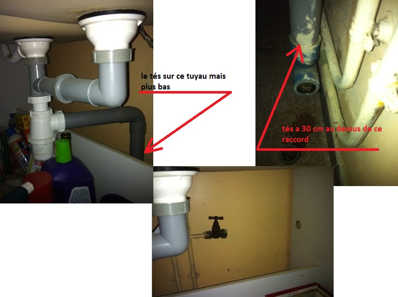

Bonjour à tous, Voilà, je suis en train de réfléchir à l'nstallation d'un lave vaisselle à côté de mon évier mais il se trouve que je ne maitrise pas trop le sujet de l'évacuation d'eau : je vous ai mis une photo reprenant différents plans de ce que j'ai sous mon évier. Il y a une sortie pour laquelle j'ai dévissé un bouchon : est-ce que cela peut correspondre à une sortie sur laquelle je pourrais visser mon tuyau d'évacuation de LV ? Sinon comment adapter quelque chose à cet endroit ou ailleurs ? Merci de vos réponses.

salut le + simple tu retire tout et tu achéte 1 nouveau kit de raccordement avec les sorties prévues pour ce boulot

je n'aime pas les kits siphon évier avec le raccord pour évacuation machine, on retrouve trop souvent de l'eau de l'évier dans les machines!
sur le tuyau PVC de 40 mettre un tés a 30 cm au dessus du dernier raccord , un coude 90° et monter ce siphon photo en pièce jointe!

voila une autre photo en pièce jointe et si tu adopte ce système,
avant d'acheter quoi que ce soit, va dans une GSB et prends la hauteur du siphon et regarde la distance qui te reste en tuyau droit au dessus je vais remettre une autre photo sur un autre post!

bonsoir moi je vous propose d' acheter un té de 40 avec un siphon de machine a laver qui sert aussi bien pour les lave vaiselle vous decoupé l'evacuationde votre evier en dessous du coude environ 20cm en dessous ensuite une 2ieme decoupe : c'est a dire le bout entre les 2 emboitures du té puis colé un bout de 10cm de pvc de 40 entre le té et le siphon de machine a laver vous orez votre evacuation et vos pouvez vous reprendre sur la vanne qui est sur votre tuyauterie de cuivre et voila votre lave vaiselle pourra fonctioné a votre guise
