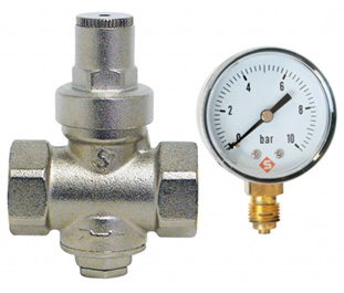

J'ai trop de pression chez moi (maison) et les canalisations claquent. Je souhaiterais poser ou faire poser un réducteur de pression. Voici mes questions
- Puis-je le faire moi-même ou dois-je le faire faire par un professionel ?
- Réducteur de ce type avec un manomètre pour connaitre la valeur désirée ?
- En avertir le fournisseur/service des eaux de ma commune ?
- Je pense que la pose se ferait sur le tuyau côté gauche sur la photo ?
Merci de vos lumières Sourire

salut, tu peut le faire toi même a condition que tu ai les bons raccords et le nécessaire pour jointer le tout. idéalement il faudrait que tu l'installe jute après ta vanne générale personnelle et après compteur. ensuite rien de bien compliqué, vérifie le sens de montage (indiqué par une flèche sur le réducteur), sous le réducteur tu as le réglage de pression, à l'aide du manomètre, tu règle sur 3 bar (vanne d'eau ouverte) et c'est fini. tu n'a pas besoin de prévenir qui que ce soit car il sont seulement responsable de l'installation avant compteur ou avant vanne coupure generale.

la pose ne se ferait alors pas du tout à l'extérieur (dans le regard que j'ai mis en photo), mais plutôt dans la maison et donc après le compteur ?
Le manomètre se visse en dessous (ou a coté) du réducteur (comme sur ce modèle) ?

Re-salut, le mano se fixe sur le dessus et bien sur visible. pour une bonne étanchéité prend de la résine ( ça remplace la filasse et permet d'être étanche même si c'est pas serré à fond)

3 bars sont amplement suffisant pour une habitation
si vous avez beaucoup de pression un simple mano de ce type risque de ne pas faire long feu, idéalement il faudrait prendre un mano sous glycérine beaucoup plus stable
