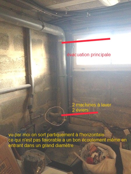

photo 1 : évacuation en diam. 100 total de la maison, entouré en rouge l'évacuation de la buanderie (2 machines a laver + l'évacuation deux éviers de la cuisine en diam. 50)

j'ai écris sur vos photos ce qui me semble anormal, mais je ne suis pas plombier
de plus je crois que c'est une erreur d'avoir mis de si grosses sections partout, la sortie finale peut être de grosse section
moi je dessers les utilisateurs avec du 40, voir du 50 jusqu'au point de chute en 80 ou 100
je ne crois pas que vous arriverez à supprimer les bruits d'évacuation
et pour les machines à laver l'extraction est envoyée beaucoup trop haut sans raison valable
le repiquage aurait pu se faire sur la descente horizontale directement
