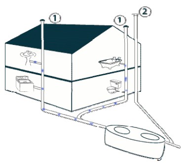

Petite question concernant la ventilation d' une fosse toutes eaux, cette ventilation qui évite la remontée des odeurs vers et dans la maison.
Où doit se trouver cette ventilation ? Entre la fosse et le regard de répartition ou alors après le regard de répartition ?

Ayant participé aux travaux d'assainissement quand j'ai acheté ma maison, la ventilation de la fosse toutes eaux a été placée au départ de la fosse, entre la fosse et la maison et non pas à la sortie de la fosse comme votre schéma le montre.
Ayant été vérifiée et validée par le Syndicat Départemental de l'Assainissement Non Collectif, je pense que c'est la bonne solution.

Il y a 2 ventilations sur une fosse, la primaire et la secondaire. Personnellement je parle bien de la secondaire.
J' ai l' impression que la primaire (1) est avant la fosse et la secondaire (2) est après la fosse (image ci dessous). Là j' ai un doute.

Bizar, la personne qui est venu vider la fosse ce matin m' a dit la même chose que vous, c 'est à dire avant la fosse. Je vais donc faire avant.

Les ventilations primaire et secondaire de fosse sont parfaitement positionnées et représentées sur les deux schémas identiques.

Pour vous la ventilation secondaire serait donc  après la fosse ?

Ben oui, est-ce toujours pas clair pour vous docteur ! 🤔

Bon, il est nécessaire de bien comprendre à quoi servent ces ventilations pour bien les positionner !!
La ventilation primaire sert à amener de l'air à la fosse pour son fonctionnement, de plus, étant placée sur les tuyauteries d'évacuation et sortant en toiture, elle permet l'action "anti-siphon" qui évite les gros débits (du genre évacuation WC) d'aspirer l'eau contenue dans les petits siphons (douche, lavabo).
La ventilation secondaire sert à éliminer les gaz de fermentation provoqués par la dégradation des matières. Certains de ces gaz étant toxiques, elle débouche aussi en toiture. Son branchement doit être directement fait sur la fosse. Après, c'est la constitution de la fosse qui vous dictera l'emplacement du branchement.
