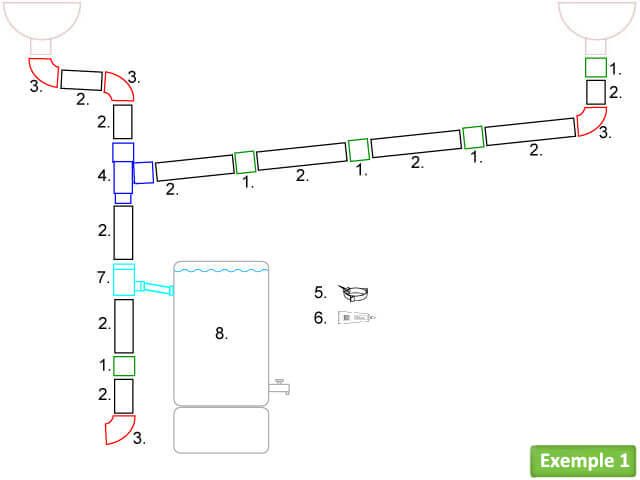

Nous souhaiterions installer 2 cuves à eau de 1000L chacune à gauche de notre abri de jardin.
Nous avons 2 pans pour une surface totale de 10M² en toiture. Je compte acheter mes gouttières et tous les accessoires mais comment puis je raccorder mes 2 gouttières derrière l'abri?
Existe-t-il un raccord pour les relier? J'ai environ 50 cm entre ma cuve et le bas de ma toiture.
Merci pour votre éclaircissement Sourire et si vous avez des photos de votre montage, encore mieux Clin d\'oeil

Un montage de ce type devrait convenir je pense
Dans les tuyaux de gouttière en PVC, il existe tout un tas de raccords, coudes, Té, etc qui vous permettrons de raccorder vos gouttières à vos cuves

Bonjour Nicolas,
Merci pour votre réponse. Je viens de regarder, ça s'appelle une culotte! originale comme nom..
Je vais partir sur ce système. Merci encore Clin d\'oeil
