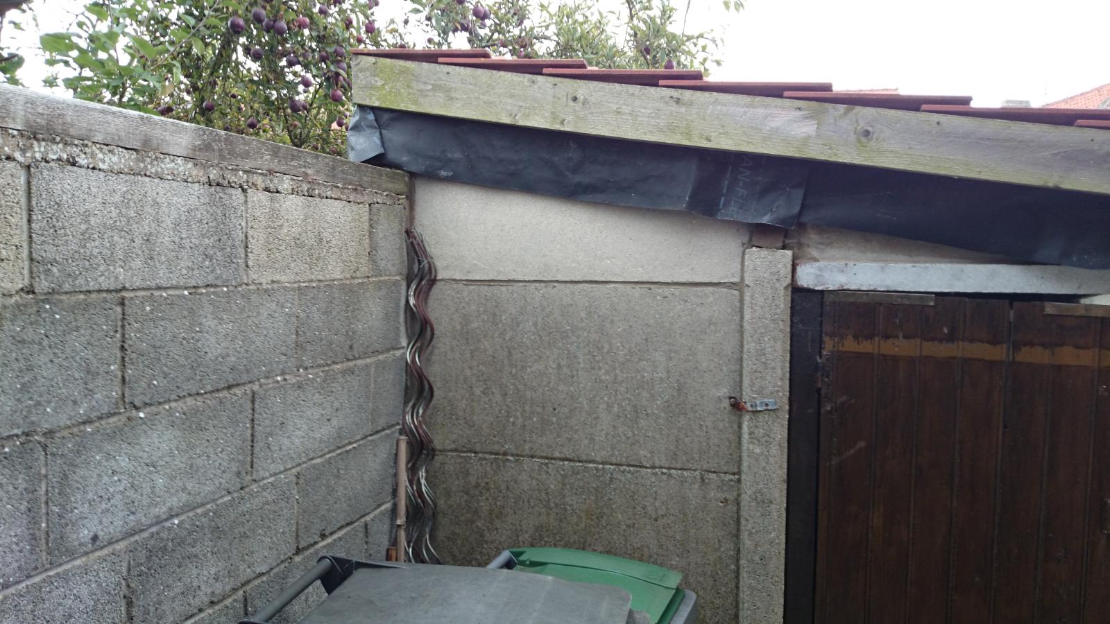

Comme convenu, des photos de la maison..

le bloc à banché étant mis dans le cas présent dans le sens de la largeur
ce qui ferait une fondation de 50 cm de large
sur les photos on ne voit pas le dénivelé,
ce sont des plaques de clôtures que l'on voit sur les 3 dernières photos ?

06/09/2014 à 12h48
06/09/2014 à 12h48
Oui, ce sont des plaques de clôture. Mais l'appenti possede deja un mur de parpaing.
A partir de la remise, ce sont des plaques de cloture. Je voudrais prolonger le mur de l'appenti et faire tomber cette remise.(cf. Photo en pj)
Difficile de montrer le dénivelé..mais je t'assures, il y a 60cm :-)
