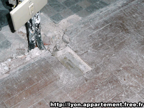

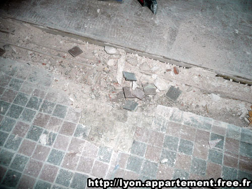

avant toute chose les photos...
maintenant la question :
Dois je enlever le bois avant de carreler dessus ?
idem sur les petits carreaux ?
après sondage les deux s'enlèvent assez facilement.
merci.

Oui tu dois enlever le bois, risque de gonflage, par l'humidité et craquement de ton carrelage.
je pense que tu le sais , mais tu peux carreler sur du carrelage existant. Il existes de la colle spéciale pour ça.
Message(s) : 19543
12/01/2009 à 09h55
12/01/2009 à 09h55
Je ferais tout sauter, bois et carrelage, mais vu que le bois semble être posé sur un lambourdage (fin) il faudra rattrapper cette épaisseur avec une chape ciment dite de carrelage dosée simplement a 240 kg le m3 mais je crois que le minimun est 140 KG le m3 ensuite un réagréage sur l'ensemble et pose du carrelage.
