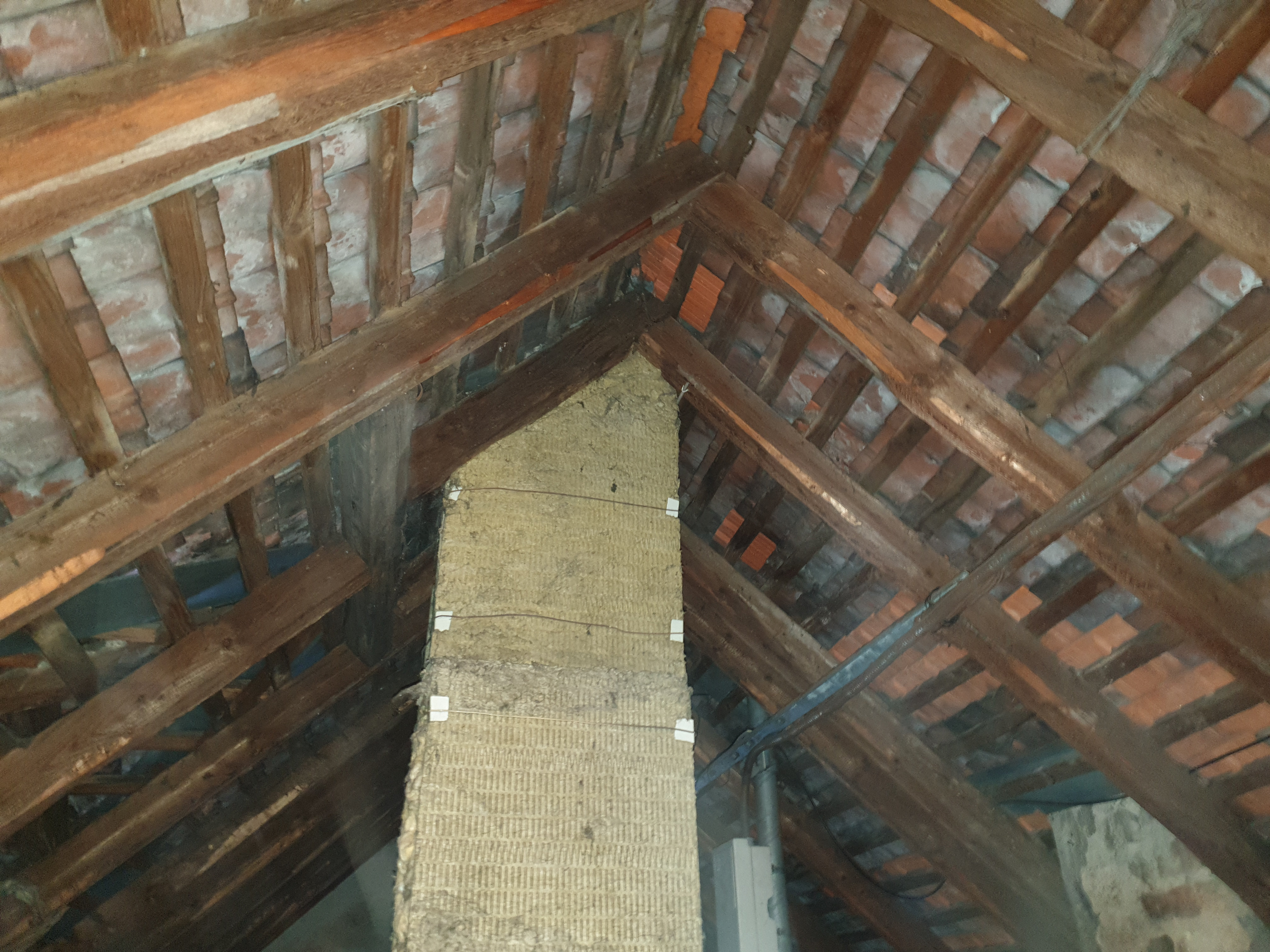

Bonjour, Donc j'ai retrouvé une photo de ce mur avec saigné qui permet de voir qu'il s'agit de brique jaune pleine, je vous la joins A noter que sur les solives qui entourent celle que je désire sectionner, une repose sur une ouverture de porte. La section de mes chevrons est 11cmx7cm. celle des bastaings ou solives 15cmX13cm. Le toit continu sa pente sur le 1er étage. Les chevrons font 3.2m de long du haut du toit jusqu'au plancher du grenier. Les bastaings /solives mesurent 4.5 mètre environ (au grenier). La charpente me parait traditionnelles mais je ne mis connais pas, je vous joins une photo du haut C'est une grenier avec plancher recouvert de laine de verre. Je ne stock pas, mais je désire y entreposer des charges voir aménager une pièce si il y a des possibilités. J'ai pensé ne pas toucher à la structure mais les 60 cm d'ouverture sont déjà rognés par la couverture du mur me laissant 45cm et l'accès n'est pas aisé. L'idéale serait de pouvoir agrandir l'ouverture.
