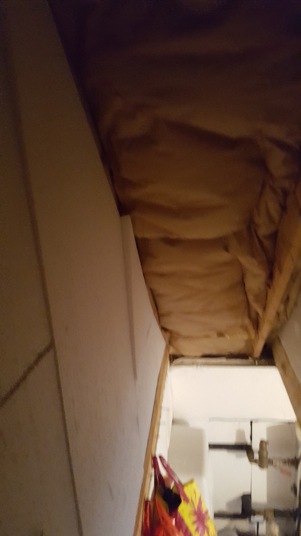

17/08/2016 à 13h38
17/08/2016 à 13h38
voilà la première photo

17/08/2016 à 13h58
17/08/2016 à 13h58
cette arrière cuisine est destinée a restée avec cet isolant comme surface de recouvrement ?
la colle citée par moi plus avant reste d'actualité
Par joelle-29
avatar - joelle-29
Ouvrière
Message(s) : 130
17/08/2016 à 14h35
17/08/2016 à 14h35
oui, ça va rester comme ça.
C'est une arrière cuisine dans laquelle il y a mon congélateur, machine à laver et sèche-linge
Donc, je vais aller chercher du map
Merci pour tout !!!
