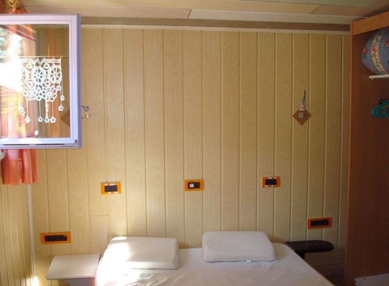

moi je parle du MDF recouvert d'un film PVC ne nécessitant aucun entretien
voila quelques exemples de mdf recouvert, il en existe beaucoup d'autres
