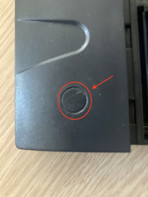

je souhaiterais enlever plusieurs cache-vis sans les abîmés
les lames ne semblent pas rentrer dans l'interstice, j'ai essayé une patafix style blu tack ou du scotch sans succès
Connaissez-vous d'autres astuces

Une tête d'épingle tu la met entre le cache vis et le plastique autour.
Puis tu essaye de faire tourner le cache vis en faisant une pression vers le haut, j'ai du mal à m'expliquer.
Ça marche bien sans laisser de traces
