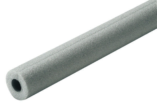

Ma chaudière est située au sous sol de notre maison, les départ des différents tuyaux se font au frais.
Actuellement ils sont tous isolé avec ça :
Isolant mousse pour tuyau
Existe t-il quelque chose qui permettrait de rajouter une couche ou d'enfermer l'ensemble (certains de mes tuyaux se suivent en parallèle)
Merci pour vos conseils.
