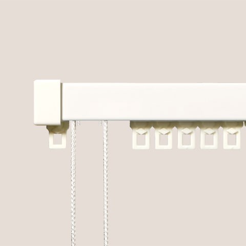

Bonjour, j'aimerai découper un rail de rideaux en acier type chemin de fer à cordon, j'ai environ 1 cm à raccourcir. dois je m'y prendre à la main avec une lame à métaux ou avec une scie électrique ? j'ai lu sur internet une personne qui conseillait de raccourcir du coté opposé à l'encoche qui permet de passer le cordon mais c'est la partie qui est le plus simple a démonter, donc est ce grave si je découpe du coté de l'encoche ? Est ce que je dois vider ce qui se trouve à l’intérieur de la barre ( crochets, cordon...) avant de la découper ?

d'un côté ou de l'autre le principal c'est de ne couper que la tringle, donc enlever ou pousser dans la tringle ce qui est possible.

Merci pour la réponse. mais comment dois je couper ? à la lame à métaux ou a la scie électrique ?

Pour couper ,si vous avez une scie sauteuse avec une lame à denture fine pour métaux cela ce fait très bien ,si non avec une scie à métaux ,pour ne pas abîmer il faut la monter la denture à l'envers c'est à dire que l'on coupe en tirant et non en poussant. A+. Top !
