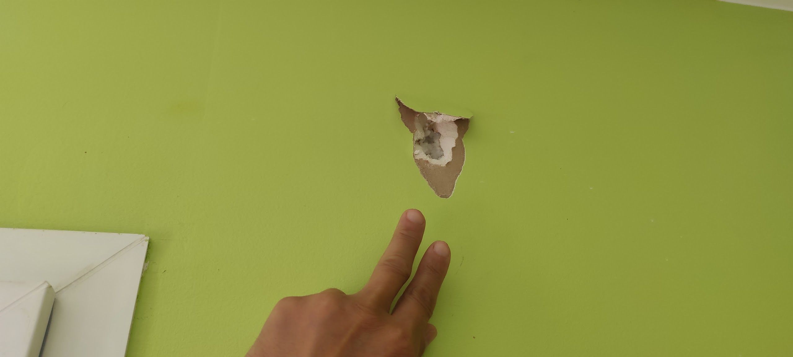

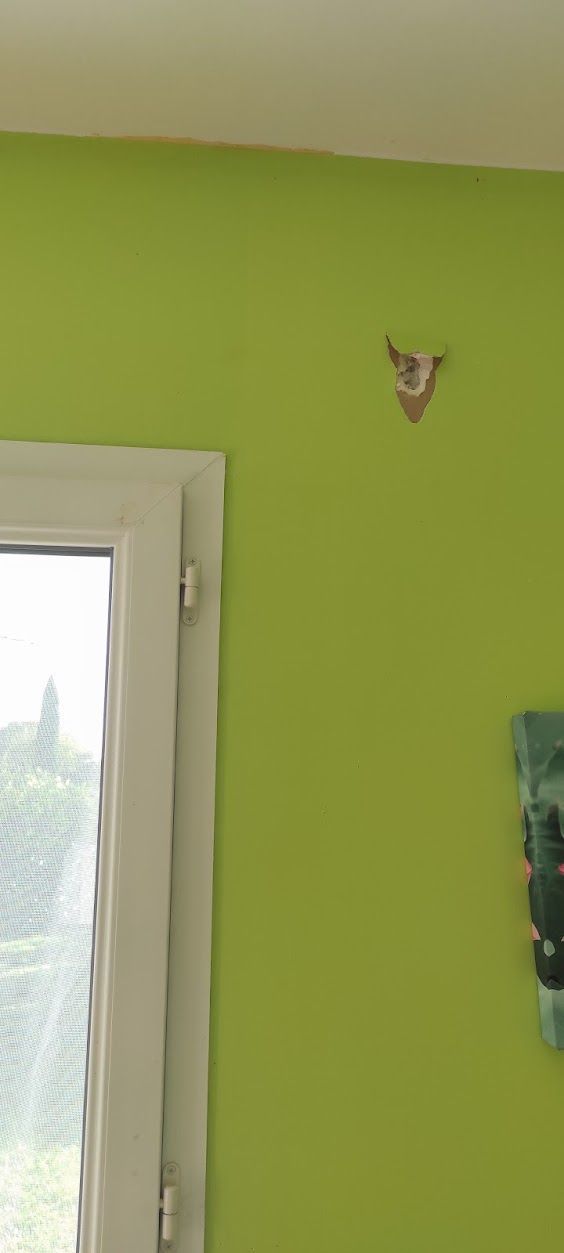

ma fille à tiré sur la tringle de sa chambre et tout s'est arraché.
Désolé je sais que c'est une question bateau, mais
Quel est le plus simple pour réparer et refixer une tringle par dessus ?
vu la taille je dois agrandir le trou et mettre un tasseau de bois + un bout de placo à la taille du trou ?
ou un simple rebouchage du trou actuel au map + enduit de lissage

Effectivement  un tasseau (un peu juste)  mieux un  6 x 4   derrière le placo quitte à dégager un peu d'isolant (si il y a)
Puis rebouchage MAP (ne pas dépasser, galère à poncer)  + enduit finition , peinture.

mais ca va etre enorme à entrer un tasseau de 60x40 non ?
et je rajoute un bout de placo dans le trou en plus ?

Bonjour, Dans ce cas mets plus petit , choisir un morceau qui n'aura pas tendance à se fendre et bien repérer l'emplacement
Non pas utile, tu glisse ton tasseau derrière l'existant , "Puis rebouchage MAP (ne pas dépasser, galère à poncer)  + enduit finition , peinture."
