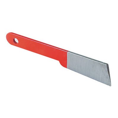

Le démastiquage d'une vitre se fait à l'aide de l'outil ci-dessous. On le pose à plat perpendiculairement au vitrage et on tape gentiment sur le dos de l'outil pour le faire avancer.
Surtout ne pas taper sur la vitre qui est généralement maintenue par des agrafes ou des pointes sans tête. Celle-ci sont recouvertes par le mastic.

...C'est une verrière acier, donc ni clous ni agrafes.
C'est également pour cela que le démastiquage sans casse va être très compliqué...
Absolument pas, bien au contraire ! La surface de masticage étant plus large il y a moins de risque de déraper. Le but est d'attaquer le mastic à la base avec le couteau presque à plat et perpendiculaire au vitrage.
Pour l'avoir pratiqué sur bois et sur métal je peux t'assurer de l'efficacité de cet outil. Bien entendu la partie coupante doit toujours être en bon état.
Il existe également des grattoirs de toutes sortes qui peuvent aider à peaufiner le grattage sans casser la vitre..!
Si vraiment tu n'y arrive pas il te reste à réchampir la structure métal..!
Je vais m'arrêter là car c'est du n'importe quoi : le premier outil est effectivement pour le démastiquage mais sans le vitrage !!!
Le deuxième n'est vraiment pas un outil de miroiterie, et quand bien même : bonjour les rayures.

En effet il vaut mieux que tu t'arrêtes là parce que tu ne sembles pas avoir souvent remplacé de vitrages sur une marquise ou une véranda...
Même remarque qu'au-dessus ! Les rayures sur quoi ? Sur la peinture ou le métal..?
