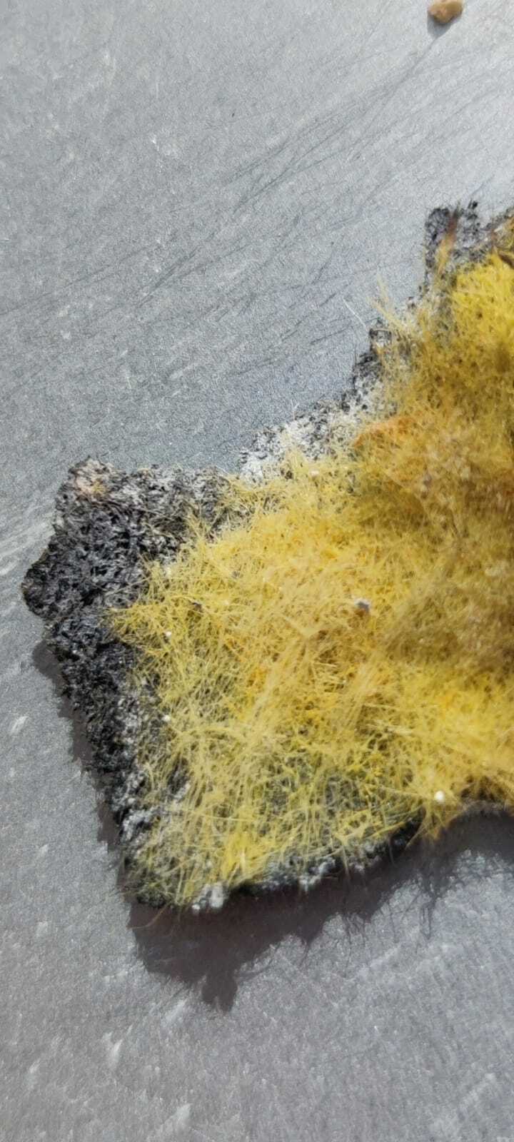

J'ai une grosse interrogation sur l'amiante que pourrai contenir cette maison. Dans mon salon après le retrait du premier plafond en plaque de polystyrène d'après le diagnostic amiante.

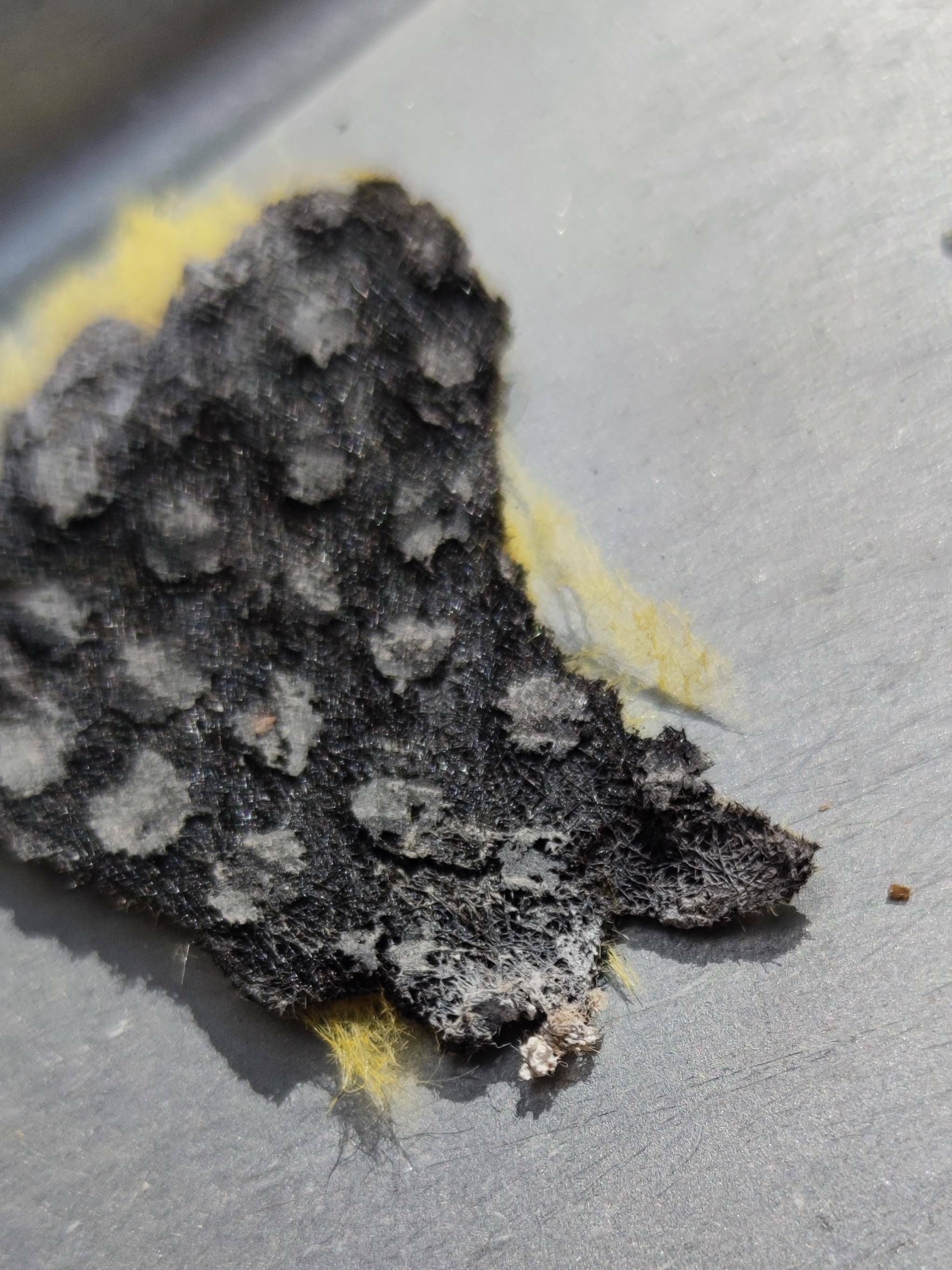

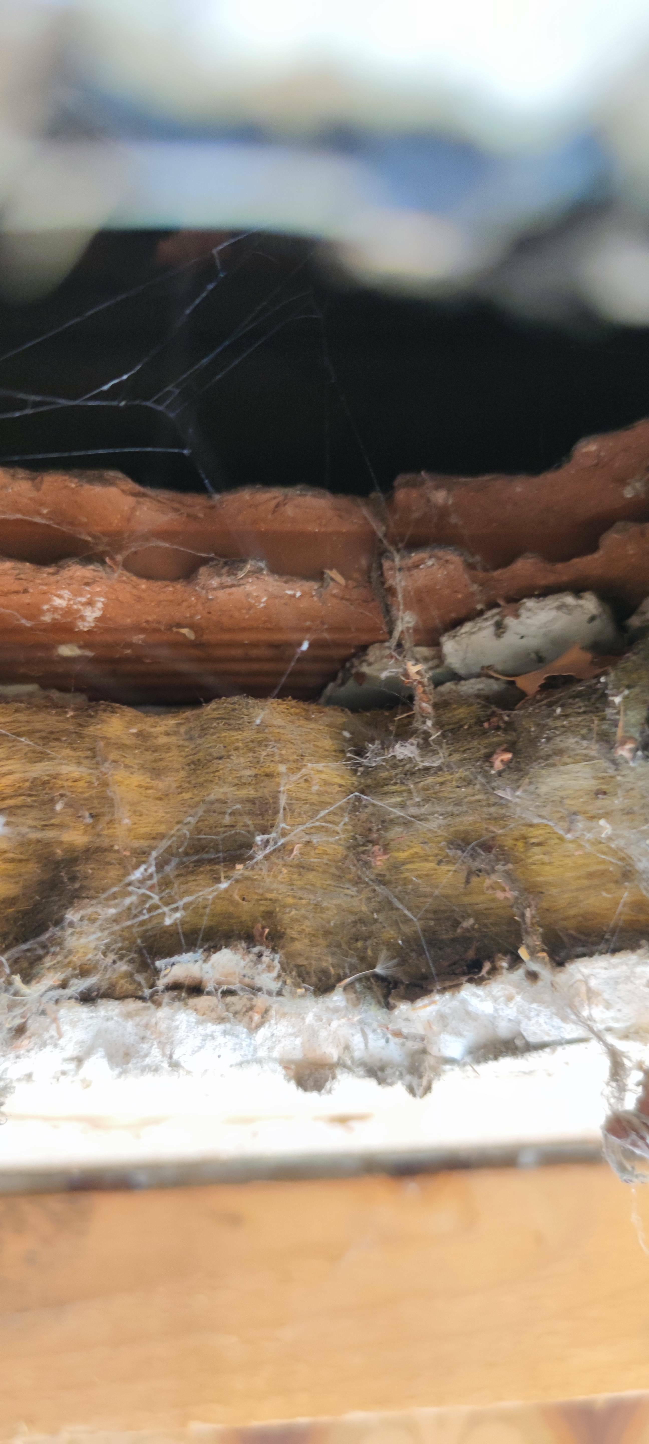

je suis tombé sur un deuxième plafond qui semble en placo 20cm plus haut que le premier. Ce deuxième plafond à des trous d'aération d'où l'on distingue un isolant jaune (laine de verre ???) et une espèce de pate noire avec des petits points directement collée sur cet isolant.
Voici différentes photos, vous pensez qu'il y a de l'amiante dans cet isolant ?
photo 1 (trou plafond) : https://zupimages.net/up/21/33/eqjw.jpg
photo 2 (pate noir collé à isolant jaune) : https://www.zupimages.net/up/21/33/pwem.jpg
photo 3 (isolant jaune): https://www.zupimages.net/up/21/33/4o9m.jpg
photo 4 (disposition brique, isolant, pate, placo) : https://www.zupimages.net/up/21/33/3e2k.jpg
Est ce que des bricoleurs du dimanche sont déjà tombé sur ce genre d'isolant ? est ce que ce ne serait pas de l'amiante ???
Merci d'avance aux personnes qui prendront le temps de me lire.
18/08/2021 à 06h00
18/08/2021 à 06h00
Pour en avoir manipulé pas mal, c'est certain,  cet isolant n'a pas d'amiante c'est de la simple laine de verre.
le truc noir avec des plots semble n'être que du carton bitumé, qui sert de pare vapeur à la laine de verre. Y a t'il de l'amiante dedans? Impossible d'en être sur, je dirais que non mais seule une analyse par un laboratoire spécialisé peu le certifier.

bonjour c est le pare vapeur de la laine de verre

ben oui déjà vu, comme déjà dit : pare vapeur laine de verre

rien à voir avec de l'amiante dans ce cas ?
Message(s) : 18389
18/08/2021 à 17h26
18/08/2021 à 17h26
RE
non rien a voir
