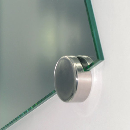

Sinon, plutôt que de coller un miroir, je préfère utiliser des pattes de fixation pour miroir qui permettent de retirer facilement le miroir si besoin.
