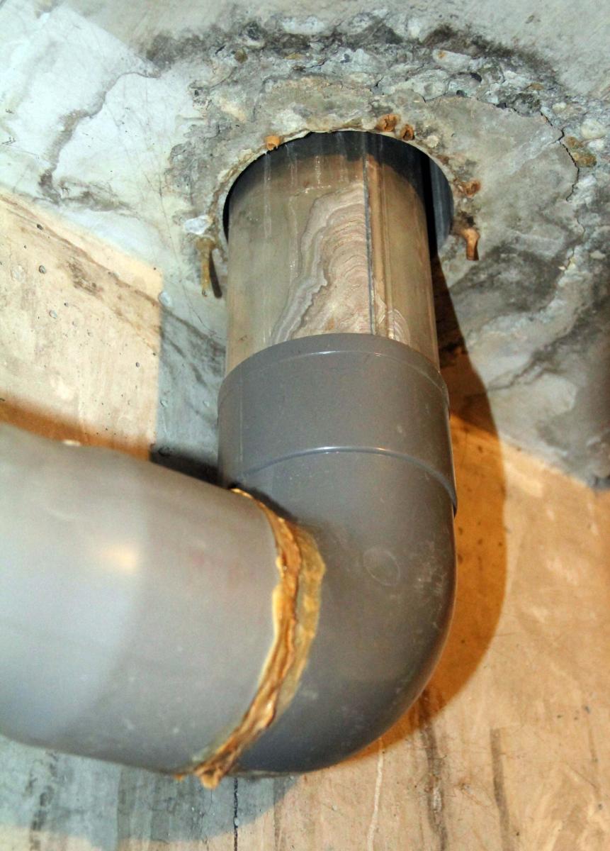

Dans mon garage on a ce tuyau qui arrive d'en haut. (cf photos)
Lorsqu'il pleut beaucoup, le tuyau fuit et goutte (pas trop pour le moment).
Que dois je mettre dessus pour qu'il soit bien étanche?

faire entrer un tuyau en zinc dans un coude en PVC cela ne fonctionne pas
il faut lorsque c'est sec, il faut faire un beau joint avec du silicone
on n'a pas mis de colle non plus au raccord du coude avec le tuyau en PVC, nettoyer, démonter et coller ou faire aussi un beau joint silicone

Ce qui peut ce mettre aussi ,au lieu de ce coude simple ,c'est un coude avec joint de dilatation et la comme c'est démonté ,vous faite un collage sur le pvc .
