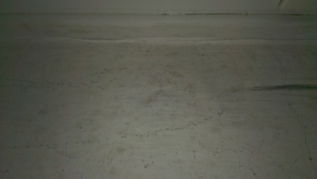

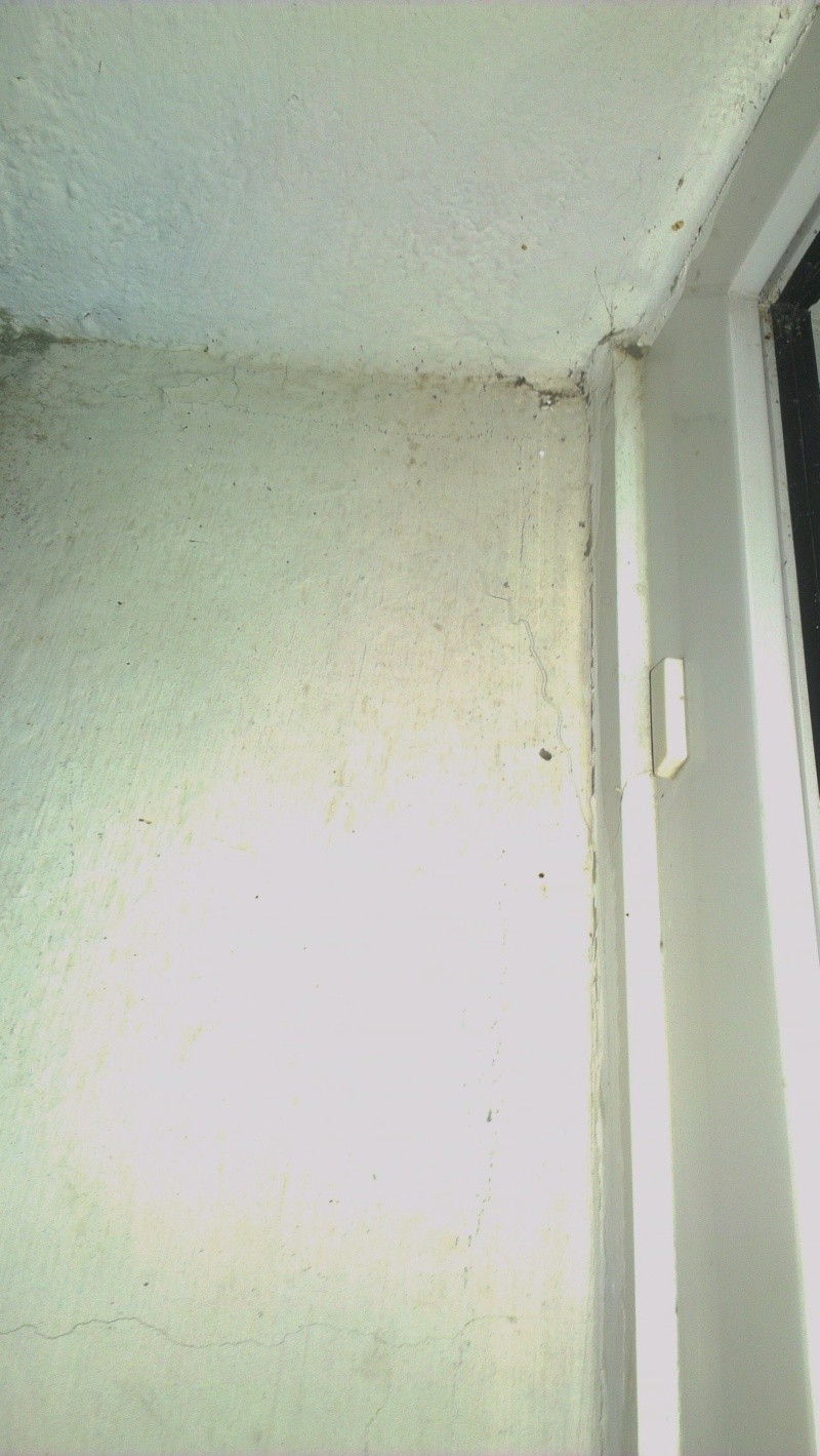

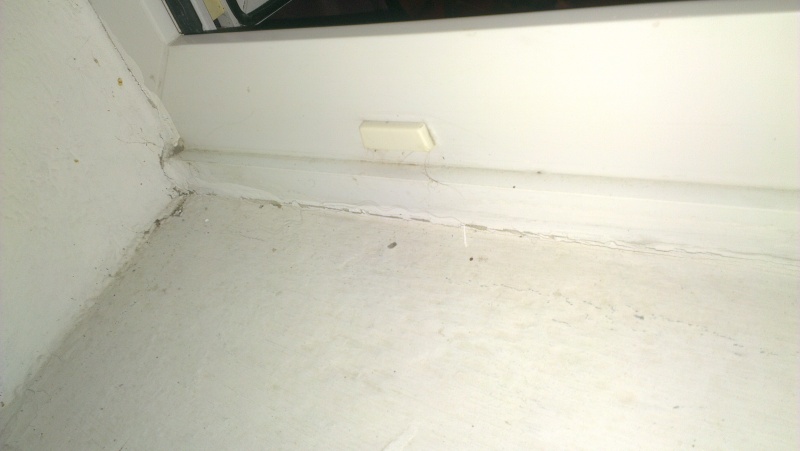

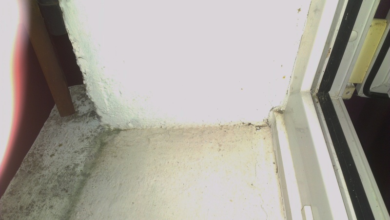

Celui qui me préoccupe aujourd'hui est le placo sous la fenêtre de notre chambre, à l'étage. Au début on voyait que le papier peint était fendu et quand on soulevait on pouvait voir du moisi, sous une espèce de carton en façade du placo.
J'ai commencé à enlever le papier peint et voici ce que j'ai trouvé :
la phase cartonnée du placo est partie en même temps que le papier sur cette portion mais semble bien fixée autour.
A votre avis, le placo est complètement foutu et il faut l'enlever (youpi!! Corbeau), ou un isolant spécial existerait il pour mettre dessus?
Il y avait des problèmes d'humidité dus à la condensation que nous sommes en train de régler avec vmc et extracteur.

une photo de jour c'est mieux, le flash ne convient pas toujours
la salle de bain se trouve donc au dessus de la chambre
on peut supposer une fuite, faite un contrôle via le compteur, ce qui permettra de vérifier s'il s'agit d'une fuite sur l'alimentation d'eau ou sur l'évacuation

non la chambre 2, dans laquelle nous sommes, est au dessus de la chambre 3. Nous sommes à l'étage donc au dessus de nous, il n'y a que le toit.
Je ferrai d'autres photos demain, mais je ne sais pas si cela possible sans flash, je suis dans la Marne, région connue pour son climat doux et lumineux...

beaucoup de photos mais aucune entre le bas de la fenetre et l'appui il faut regarder aussi s'il n'y a pas un problème d'évacuation d'eau dans la feuillure du bas de la fenetre au lieu d'aller vers l'extériuer un peut d'eau peut migrer dans le placo pas une fissure dans le PVC
