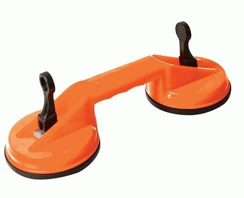

Peut-on utiliser de puissante poignée ventouse de ce genre sur des plaques BA13 sur rails, recouverte de faience ? La plaque BA13 ne risque t elle pas d'etre arrachée ?

J'ai testé une telle poignée, la faïence a résisté mais la poignée se décrochait régulièrement malgré que les ventouses soient placées au centre des carreaux.
La poignée à donc pris la direction de la poubelle, je regrette les euros perdus et j'ai placé des poignées avec des chevilles molly et fait un joint silicone autour.
C'est mieux ainsi que de se retrouver à l'hosto

Je suppose que ta faience est sur un mur plein ?
J'aimerais savoir si on peut le faire sur de la faience posé sur un mur creux en plaques de platre BA13 sur rails.

bizarre ... ces ventouses devrait avoir la meme puissance que les ventouse de "demenageurs" qui sont tres puissante, non ?

il est préférable de mettre des poignées a visser dans la faience

Négatif, la faïence est bel et bien collée sur du placo mis sur rail de 50 mm tous les 40cm.
A ne pas comparer.

Je plussoie vigoureusement !Avec" biloulou" pour ce qui est de ces ventouses ,elles ne tiennent pas très longtemps ,moi j'en ai qui elles résistent ,ce sont des ventouses de vitrier ,la oui c'est du solide ,je les ai eu dans une usine ou l'on fait les verres {St Gob} mais j'installais des sanitaires à cette époque ,donc on me les avaient prêtés comme par hasard j'ai oubs....; .

Est-ce que les "ventouses de vitriers" sont pareils que les "ventouses de demenageurs" ?
Puisque les poignées ventouse specials sdb ne sont pas solides, autant utiliser les "ventouses de demenageurs" comme celui là, n'est-ce pas :

Oui c'est dans ce style ,et sur le marché les moins cher faut compter dans le 70,à 80 € .

Par rapport à la photo, la seule différence qu'il y ait entre une véritable ventouse de vitrier ou de déménageur est que cette dernière est métallique et non en plastique.
