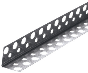

oui, c'est aussi une bonne idée, mais prévoir un renfort de l'angle avec une cornière de renfort

entièrement d accord KRISKE et de ce fait ne devrait pas bouger ,il restera juste a refaire l angle saillant avec une bande armée

Heu.................C'est quoi une cornière de renfort.....?
16/11/2015 à 15h28
16/11/2015 à 15h28
il existe aussi de bande de renforcement
