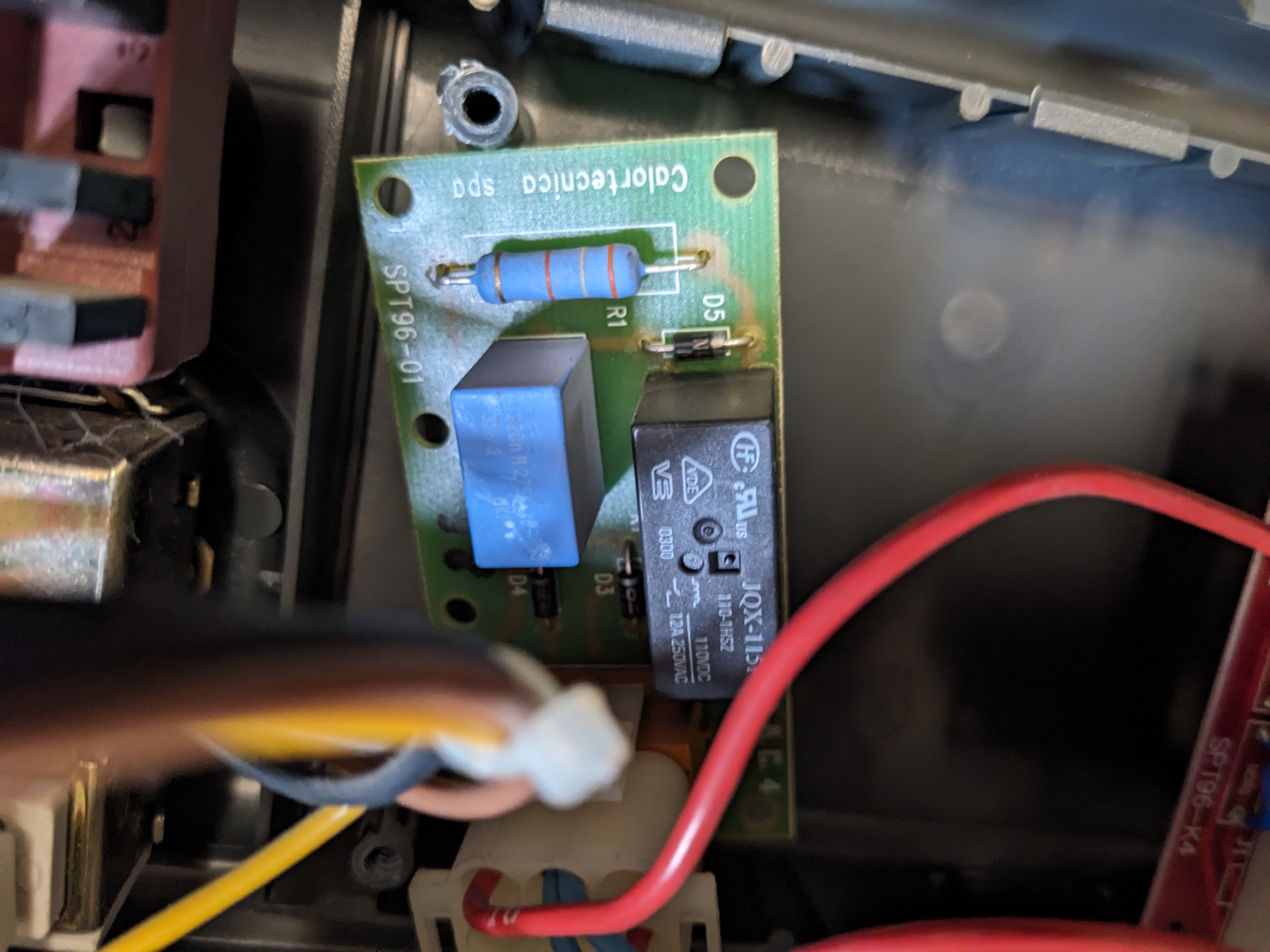

J'ai ma chaudière qui est en panne après des recherches il se trouve que c'est le relais JQF115F 110-1HS2 sur la carte : SPT96-01 c'est la carte d'arrêt totale qui part ensuite au bruleur.
Je suis sur que c'est le relais il fait du bruit, on l'a testé avec le technicien qui est venu pour la réparation.
Mon souci c'est qu'on a plus de chauffage depuis plusieurs jours qu'il ne peut se renseigner que lundi et qu'il m'a laissé comprendre qu'il ne trouverait pas la pièce...
Donc je voulais savoir s'il était possible de le chuinter (pont) attention très temporairement le temps de faire monter la chaudière en pression le temps d'avoir de la chaleur et de couper
 Un relais fait un petit clic lorsque la bobine reçoit la tension et enclenche son contact ,s'il fait du bruit c'est qu'il reçoit bien l’ordre donc on peut penser que le problème se trouve sur son contact
  A t-il shunter le contact pour savoir si le bruleur se mettait en route ?
Si vous êtes sûr que c'est le relais, il faut voir un réparateur en électronique qui peut le remplacer ce type de relais se trouve voir datasheet avec l'ensemble des cotes  exemple
 relais avec bobine 110 VDC  avec  un contact .
