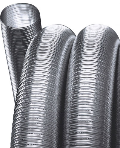

Bonsoir, Il me semble que le conduit fait effectivement 7 mètres. tout le conduit est caché derrière les cloisons et l’accès au combles perdus est impossible pour mes parents dû à des soucis de santé ( et moi j'habite très loin ) Le conduit de 230 ressemble à ce type : et le conduit de 80mm qui est inséré dans le 230mm ressemble à cela : Désole de ne pas pouvoir faire mieux. Donc pour vous un nouveau tube en 80mm avec 3cm de laine de roche pourrait résoudre leur soucis ? Merci pour vos réponses Sourire

..Désole de ne pas pouvoir faire mieux.
Donc pour vous un nouveau tube en 80mm avec 3cm de laine de roche pourrait résoudre leur soucis ?..
La réponse est non ! J'ai expliqué les raisons sur l'autre site où tu as posté également pour ce sujet.

re ,
comme brico 30 , pour moi non plus et en plus, la chaleur contenu entre le tubage et la gaine empeche un bon tirage du a un manque de ventilation
faut degager ce tube de 230 et repasser dans le conduit , ou autre solution passer en exterieur avec ce que vous préconise l installateur
