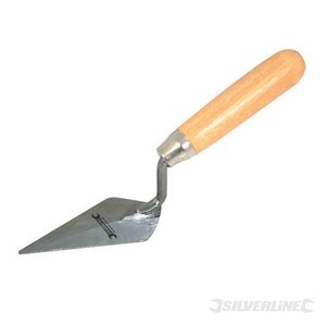

pour le mur, de l'enduit de finition au lieu du plâtre, pour lisser des endroits pareils une palette a mastiquer ou une truelle triangulaire VOIR
