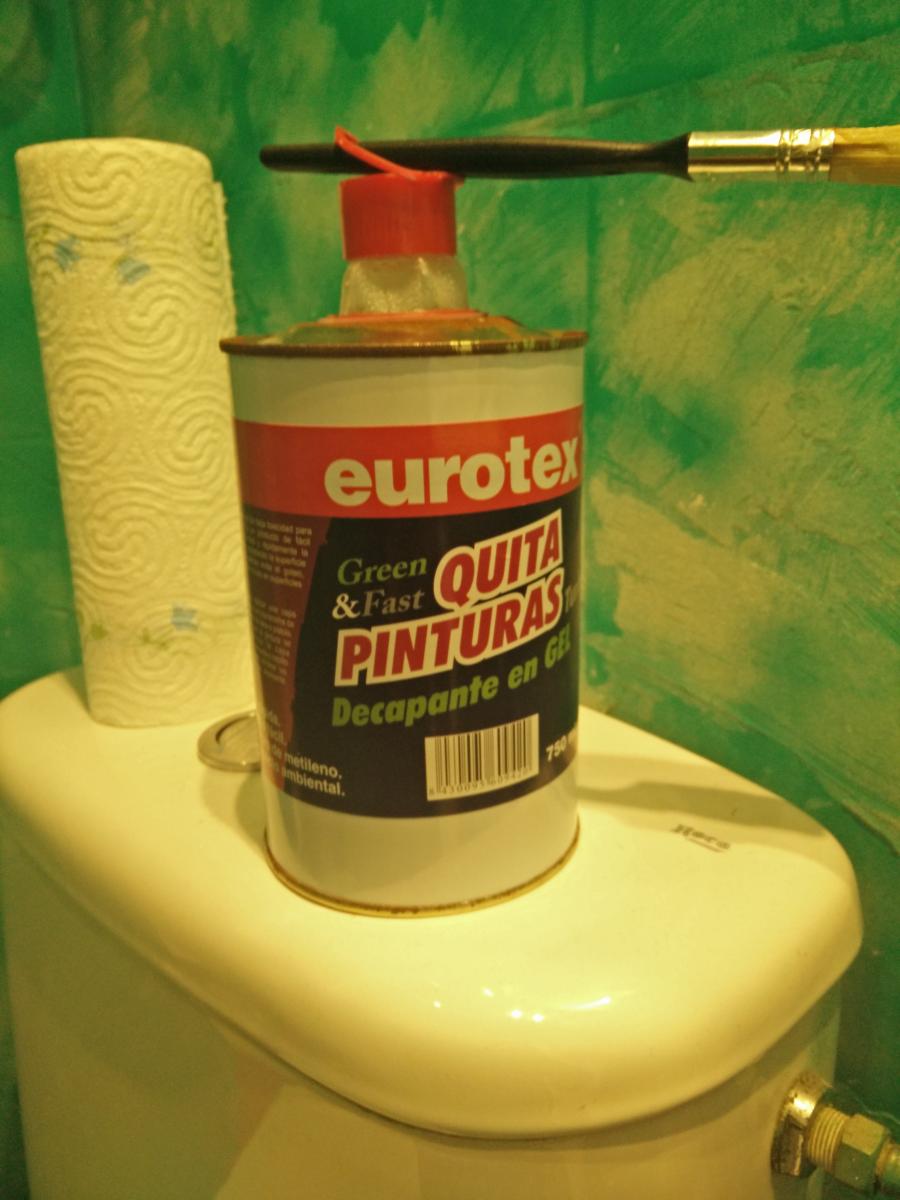

Bonjour bricoleurs du dimanche. Je suis en train d'enlever de la painture dans ma salle de bain, recouverte de caramis, etc, mais aucune solution elage. La peinture a ete mise par l'ancien locataire et j'ai aucune idee du type de peinture. Apres avoir enleve une bonne partie a l'eponge et a l'eau chaude, il me reste quelques traces qui me donnent du fil a retordre. J'ai recherche pas mal sur internet, amis, etc, mais aucune solution n'a vraiment marche. Jusqu'a maintenant, j'ai essaye de: - poncer - gratter a l'eau chaude - divers produits chimiques - et le dernier, soude caustique avec eau chaude Jusque la rien n'y fait. vous pouvez voir des photos qui peuvent vous aider peut etre a trouver la solution miracle.

la solution moins radicale est celle que vous utilisez
ajoutez y de la patience
après un nettoyage sommaire il est possible de contrecoller des nouveaux carrelages sur les anciens en passant par une couche d'accroche
réfléchissez y
les joints sont tout abîmés il faudra les refaire et c'est beaucoup de travail, voila une autre raison de contrecoller de nouvelles faïences

dans la mesure ou vous dites avoir passé du papier de verre ils sont foutus il faut les changer ou en poser des nouveaux par dessus comme conseillé par kriske

Bonjour, Justement puisqu'ils ont été poncés, ils sont prêts pour une nouvelle peinture spéciale carrelage blanche !
12/06/2016 à 16h26
12/06/2016 à 16h26
même poncé, il vous faudra appliquer une couche d'accroche spéciale sur vos carrelages avant de pouvoir le mettre en peinture
au lieu de poser la question avant de faire tous vos essais, on aurait pu vous facilitez le travail
