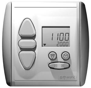

Suffit-il d'acheter et installer :
- le Kit de centralisation pour volets roulants (Ref. 2401071 - environ 250-300 euros)
- Horloge sans fil programmable pour volets roulants RTS (environ 100-120 euros)
ou y a t il un kit plus simple, plus complet, moins cher ?
merci de vos avis et expériences,
Miguel
ps : l'interêt serait également d'ajouter une télécommande RTS que je pourrai laisser aux voisins sympas pour qu'ils 'ouvrent' en journée à distance ...

Les matériels évoqués sont a priori parfaitement adaptés à ce que vous voulez faire. Mais attention le kit ne contient que 3 récepteurs Uno Centralis et non pas 4.
C'est vrai que ça finit par revenir un peu cher. Pour le même besoin je n'ai pas trouvé autre chose.
Bon courage.
