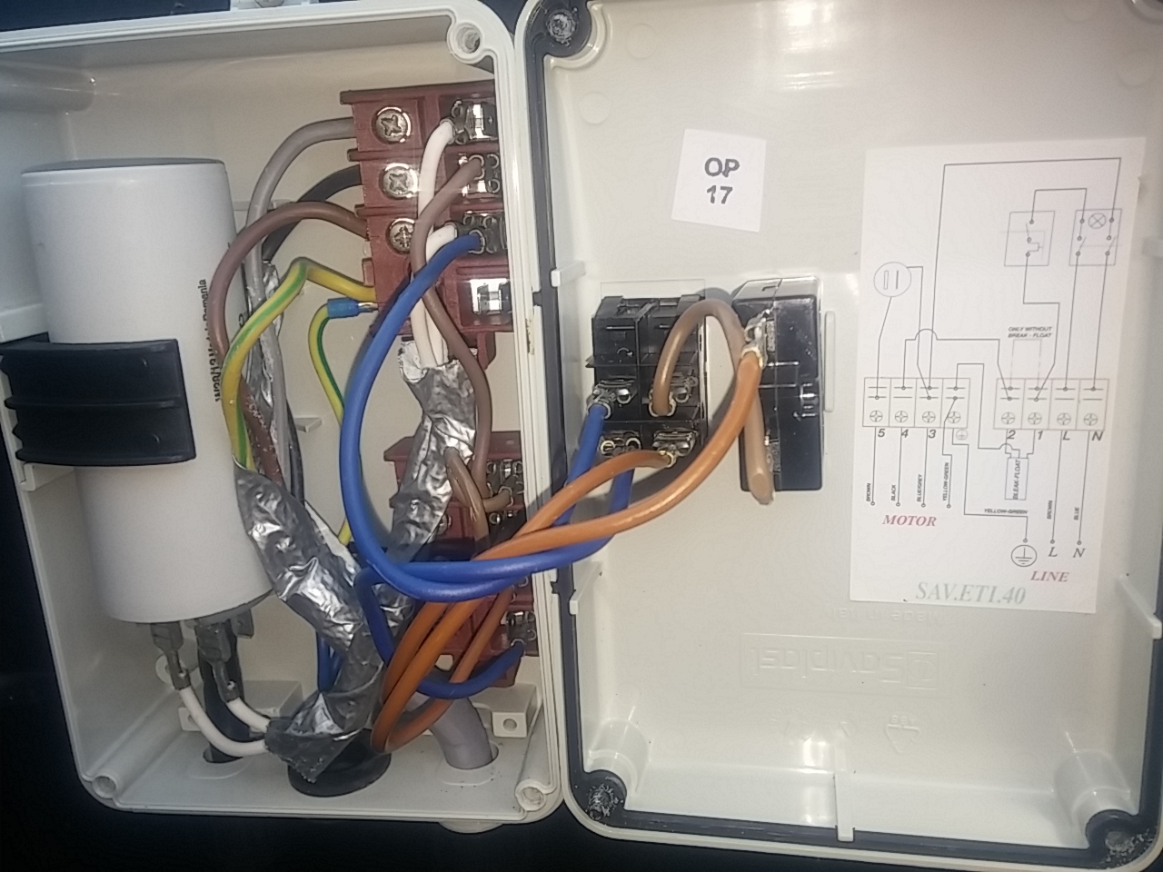

voici la photo avec celui du boitier de démarrage

Lorsque je débranche le cable de terre au boitier, ca disjoncte direct.
ca disjoncte direct maintenant

02/08/2016 à 13h09
02/08/2016 à 13h09
tu nous mets la photo d'un boitier qui ne se trouve pas sur ton schémas! Qu'en est il?
l'alimentation arrive sur le boitier nommé "démarrage" de ce boitier tu commande un relais et de ce relais tu vas direct pompe sans passer par ce boitier?

02/08/2016 à 13h13
02/08/2016 à 13h13
ce boitier est le boitier de démarrage de la pompe. bornier du bas alim; bornier du pompe.
voici un schéma rapido:

à la pompe il faut trois fils + la terre même en mono, ce boitier à un condensateur, il n'est pas là pour rien.
