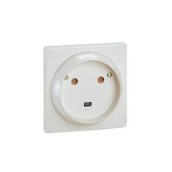

si c'est du 32A normalement c'est une prise comme ça :
comme l'a dit les3c19 tu peux mettre des prises "classiques" à la place de la 32A seulement si tu mets un C16 ou un C20 à la place de ton C32/fusible 32A, en effet ton installateur a raison, la seul modif à faire c'est remplacer le 32A au tableau.
