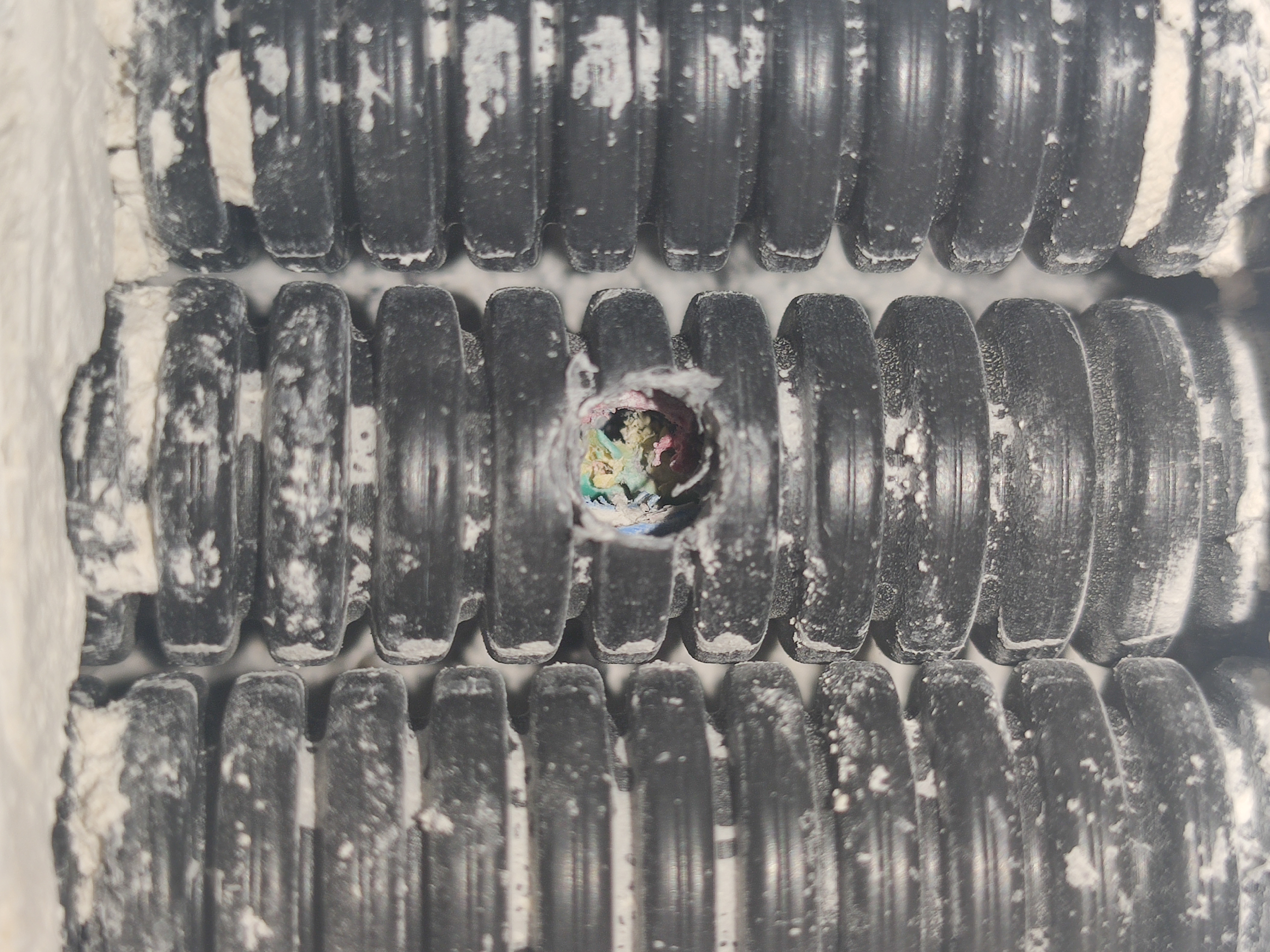

Aujourd'hui nous avons voulut attacher un cadre assez lourd, et donc percer pour une cheville.
Mais évidemment, grand imbéciles que nous sommes, et malgré les interrupteurs 50 cm en dessous, à aucun moment nous nous sommes dit "ho bah tiens c'est vrai il y a de l'électricité" 🤦🏻‍♀️ franchement des génies 😒 bref, l'accident tragique est arrivé. On perce et bam! Ça disjoncte ! On remets le courant, tout fonctionne.. là on commence à ce demandé, et on a compris... bah oui après la connerie évidemment 🤣
Du coup on a cassé un peu le plâtre (gaines en saignés) nous avons 3 interrupteurs lumière et un volet roulant. Le soucis : nous ne savons pas c'est qu'elle câble pour qu'elle lumière/volet😅 du coup nous avons coupé la gaine, et remis après les parties que nous avions coupés.
Donc voici mes questions :
- est ce que ça aurait disjoncté même si les lumières étaient éteintes? (Lors du perçage seule le couloir était allumé) pour nous mettre sur une piste sur à quoi correspond les fils qui on était habimés
- les cables ne sont pas sectionnés, "juste" le plastique de protection qui est habimé et donc denude les 3 fils. Nous avons mis du scotch d'électricien (celui Auchan où il y a noir, jaune ou rouge dans le pack) nous avons enroulé chaque câble séparément. Est ce suffisant ? Nous nous voyons mal faire changé l'installation nous meme.. et nous n'avons pas les moyens pour le moment pour appeller une électricien
- avec le scotch il y a-t- il un risque d'incendie ? Sachant que les gaines sont en saigné dans le mur? Si risque il y a, le risque serait que quand la lumière serait allumé ou se serait constant?

La solution la plus sécuritaire serait de trouver le tenant et l’aboutissant comme on les appellent dans le métier.
En gros l'interrupteur ou prise sur lequel est reliée cette gaine, et pareil de l'autre côté, soit sur une boite de dérivation dans les combles ou en apparent sur une cloison (ce sont typiquement des plaques blanches avec quatre vis en hauteur), soit sur un autre interrupteur/prise, soit sur un point d'éclairage. Ensuite il faut remplacer tous les fils, de préférence avec du câble R2V (càd rigide).
Pour vos questions dans l'ordre :
-oui ça aurait pu car même un contact terre-neutre dans certains cas peut faire déclencher l'interrupteur différentiel
-c'est un peu dangereux d'utiliser du scotch "d'électricien" pour protéger les fils,c'est pas une protection garantie. Le mieux reste de les remplacer totalement.
-il y en a un en effet car le perçage a pu diminuer la section des fils, et aussi parce que le scotch d'électricien ne garantie pas une bonne isolation.

Quand on a mieux regardé on s'est rendu compte que la partie avec le volet n'a pas disjoncté, et donc que ça se passe soit dans la lumière de la salle de bain, soit de l'entrée (sachant que l'entrée est en télérupteur), et que dans les 2 cas ce sont plusieurs spots -je ne sais pas si ça a de l'importance-. Il n'y a aucun boîtier apparent chez nous... Toute l'installation a été faite a neuf il y a 3/4 ans (pour dire, il y avait encore des interrupteurs en métal ou en porcelaine 😅) et je sais qu'il y a un peu de vide entre le plafond en placo et la dalle béton. Donc peu être là... Le compteur est également a littéralement 2 mètres des l'interrupteurs...
Effectivement, je me doutais un peu qu'il faudrait changer le câble.. mais je me vois vraiment mal faire une saignée sur tout le mur et ouvrir mon plafond, pour changer le fils sachant que nous ne sommes pas du tout électricien ni dans le bâtiment 😥 et nous n'avons pas les moyens de faire appel à une entreprise....
Il n'y a pas d'autre solution "plus simple" vu que les cables ne sont pas trop habimés et que c'est surtout le plastique de protection qui est habimé ?
On aurait bien fait disjoncteur éteint pour l'entrée et la salle de bain en attendant d'avoir l'argent pour l'électricien, mais c'est le même que les pieces a vivre 😅 j'avoue ne pas vouloir vivre a la bougie même s'il faut restreindre l'énergie 😂
