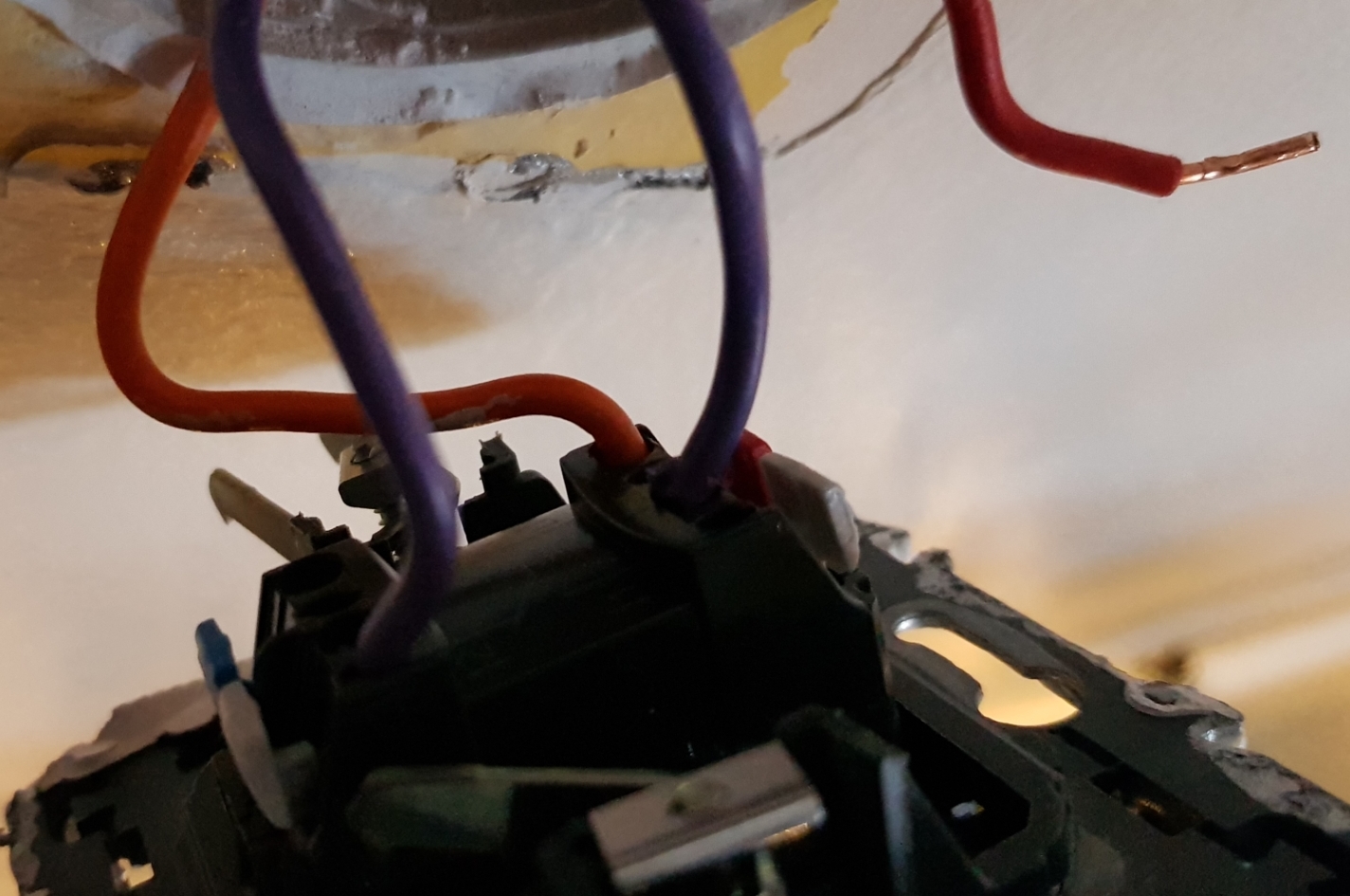

J'ai suivi les instructions et malheureusement il m'est impossible d'éteindre la lumière avec la nouvelle configuration qui pourtant semble beaucoup plus logique.
Bref sans le pont, la lumière (enfin la moitié des spots parce que l'autre ne fonctionne pas) reste allumée dans la salle à manger...
Message(s) : 19542
22/12/2018 à 09h19
22/12/2018 à 09h19
peux tu mettre des photos du câblage que tu as fait STP
pour commencer tu enlève le fil rouge et tu laisse le fil orange sur la borne rouge
le fil rouge tu le laisse de côté isolé
dis ce qu'il se passe + les photos

Merci. Voici les photos. Première photo: le montage d'hier et la deuxième photo celui d'aujourd'hui avec le fil rouge laissé de côté (Pas de lumière avec cette configuration). Cordialement

re
ok donc tu remets le fil rouge sur la borne rouge avec l'orange
y a pas la photo de l'autre va et vient
Par Nigel77
avatar - Nigel77
Message(s) : 19
22/12/2018 à 16h56
22/12/2018 à 16h56
En fait le rouge avec le orange j'ai essayé et ça reste allumé tout le temps. L'autre interrupteur de la cuisine j'ai mis comme on m'a dit à savoir fil marron sur borne rouge et fils blancs sur 1 et 2. Ça fonctionne.
