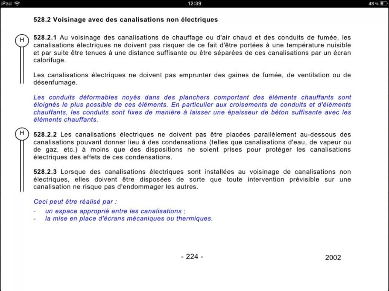

Bonjour Je suis novice en électricité et meme en bricolage en général mais j'essai de me débrouiller pour les choses les plus simples.Je ne voudrais pas faire de boulette aussi j'en appel a vos conseils Je rénove une piece ou circule des tuyaux de chauffage,(en bas d'un mur et non encastres)j'ai besoin d'installer une prise de courant et je me demandai s'il y avait des normes consernant la distance a respecter entre les tuyaux et la prise.

Il ne faut pas être en dessous du niveau des tuyaux voir extrait C15-100
Pour ouvrir le visuel total du texte, cliques droit et ouvrir nouvel onglet

merci pour ces renseignements,je n'ai pas réussi a ouvrir l'onglet mais grace a la référence j'ai récupéré le 528.2 sur internet. Ma saignée dans le placo est faite et je termine mes travaux demain
