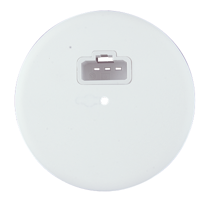

dites- nous si la photo correspond à votre prise ?
si oui c'est une DCL.
https://www.sibadr.fr/wp-content/uploads/2015/12/P01120-Couvercle-DCL-Universel-%C3%98120.png
