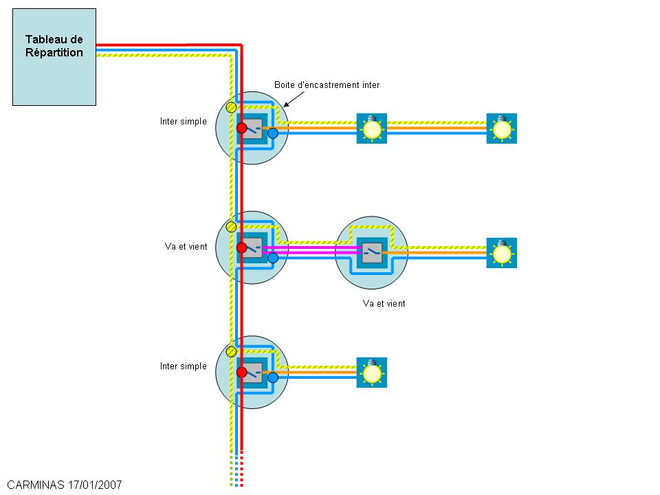

encore une petite question, est ce qu’on peut faire plusieurs lignes de points lumineux ou de prises sur un disjoncteur sans mettre de boîtes de dérivation ou pieuvres dans les combles par exemple pour plusieurs chambres ?
souvent je vois que certaines personnes mettent à chaque fois des boites de dérivation mais personnellement je voudrais éviter mais j’ai un peu de mal à voir comment éviter ces boites de dérivation. Faire les dérivations directement dans les interrupteurs ou les prises ??
merci pour vos réponses.
Par Carminas
avatar - Carminas
Message(s) : 9949
31/01/2022 à 23h09
31/01/2022 à 23h09
Oui directement dans les boitiers d'encastrement.
Privilégiez dans ce cas les boitiers de profondeur 50
