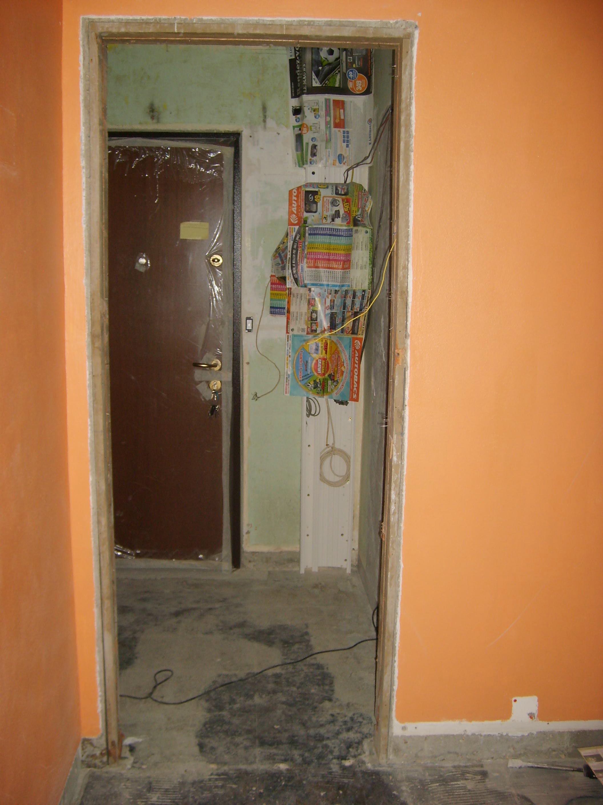

Là nous avons manifestement presque tous les éléments. Une photo comme la première avec plus de recul, montrant l'emplacement futur de l'interrupteur, serait un plus.
On ne voit pas le fil jaune au centre du séjour. Si ces deux fils vont au centre du séjour, l'alimentation vers l'interrupteur est par le sol ? Tu peux nous le montrer sur la nouvelle photo que je te demande ?
La première tâche sera de dégager partiellement le tube acier entre les deux montants de bois, d'une part pour connaître son diamètre, et d'autre part pour préparer le manchonnage. Le tube ICTA peut être encastré, mais ses caractéristiques dimensionnelles risquent de nous faire te recommander du tube IRL, qui peut également être encastré.
La seconde tâche sera le remplacement des fils, en protégeant temporairement l'entrée dans le tube acier, et la sortie de l'autre côté, par tout moyen.
La pâte à bois ne sera pas le bon matériau de rebouchage, je verrais plutôt de le colle à placo. Et pour la finition, je verrais bien un couvre-joint large en bois. Ou tout dispositif esthétique approchant.
La voici :
http://nsm08.casimages.com/img/2014/12/12//14121210275114084412788583.jpg
L'interrupteur sera mis à 10cm du bout du mur en beton, à hauteur standard. On voit la trace de l'ancien petit interrupteur rectangulaire sur le bati de la porte.
Le fil jaune a été sectionné coté plafond,mais j'avais dejà enlever du ciment au plafond et decouper une partie de la gaine metal pour faire sortir le cable jaune (en ce temps je ne trouvais pas l'autre bout de la gaine metal dans le bati de porte).
Oui l'alimentation viendra par le sol à travers des plinthes-cache-cables et remontera en encastré jusqu'à l'interrupteur.
Tu recommandes donc de garder ce bati ?
La colle à placo peut reboucher du bois ? Et la colle à carreau de platre peut-elle le faire aussi ?
