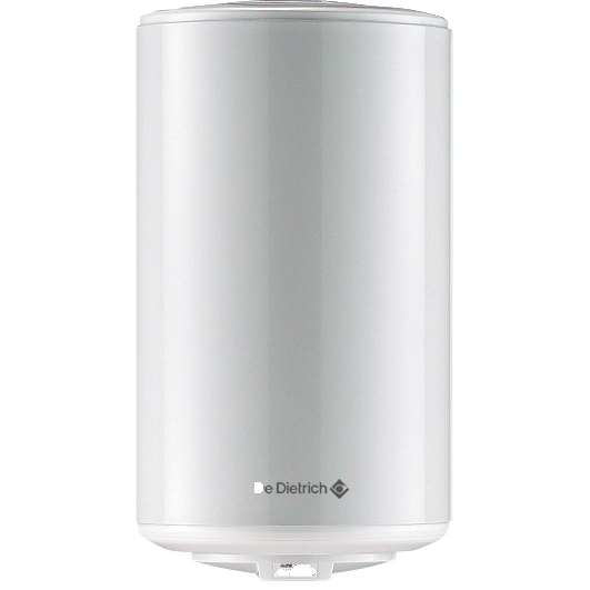

Bonjour les forumers Un sujet surement mainte fois discuté, le chauffe eau qui fuit. C'est un De Dietrich de 100litres. J'ai constaté des ecoulement de gouttes qui arrivent par le dessus. C'est ponctuel. Le chauffe eau a un chapeau en plastique et les gouttes apparaissent entre ce chapeau et la cuve. C'est gerable pour absorber l'eau qui coule mais c'est ennuyeux car je pense que ca peut s'aggraver. Parfois il y a le goutte a goutte, parfois tout va bien, ce weekend par exmple : rien ! Et aujourd'hui ca descend doucement. Bref, j'ai cru comprendre qu'un ballon d'eau chaude n'est pas reparable mais bon, peut etre l'un, l'une d'entre vous aurait deja rencontre et resolu ce probleme. Ah oui, derniere precision, le groupe de securite fonctionne, il fait de temps en remps du goutte à goutte et si necessaire je l'ouvre le matin pour evacuer quelques eaux histoire de diminuer la pression du ballon. Merci pour vos reponses.

https://www.mister-chauffe-eau.com/chauffe-eau-hpc/chauffe-eau-hpc-vertical-100-505-mono-DeDietrich/photo/800x600/DDQ100019784-photo1.png Ca ressemble au sommet de celui ci Des gouttes d'eau apparaissent entre la tole de la cuve et la partie plastique superieure

Pas de goutte cette nuit Juste ce matin au moment des douches A croire que cela se produit nuste quand celui ci se met à chauffer Autre point, maintenant le cote du chauffe eau qui fait du goutte à goutte a change de cote, auparavant devant, maintenant ca vient du sommet à droite... Confus

Si la cuve n'est pas percée, il n'y a que l'évent qui puisse laisser échapper de l'eau.
Ce qui veut dire que le groupe sécu ne fonctionne pas bien.
Le plus simple est surement de démonter et de voir ce qui se passe à l'intérieur

Bonjour effectivement, le groupe de sécurité présente de grosses traces de calcaire mais coule si nécessaire, du moins j'en ai l'impression. Si je l'active manuellement je peux vidanger le ballon sans souci. ma question pour Dom91, qu'est ce que l'évent ? vu que le haut du chauffe eau est recouvert par un couvercle qui fait totalement carapace, en plastique, je suis incapable de savoir d'où provient cette sortie d'eau aussi minime soit elle, effectivement en volume quotidien des gouttes qui tombent, et pour le moment, ce serait équivalent à un bouchon de bouteille d'Evian. Merci pour votre aide

Donc est ce que c'est un thermo dynamique qui a une entrée/sortie d'air ?
Si non, cela vaut le coût de démonter et de jeter un oeil à l'intérieur. S'il y a de la corrosion Mouais...

@ dom voie photo,on voit bien que ce n est pas un thermo.....
@jmijmi
cuve percer du a l electrolyse,a remplacer ;ça va s'agraver au fur a mesure
