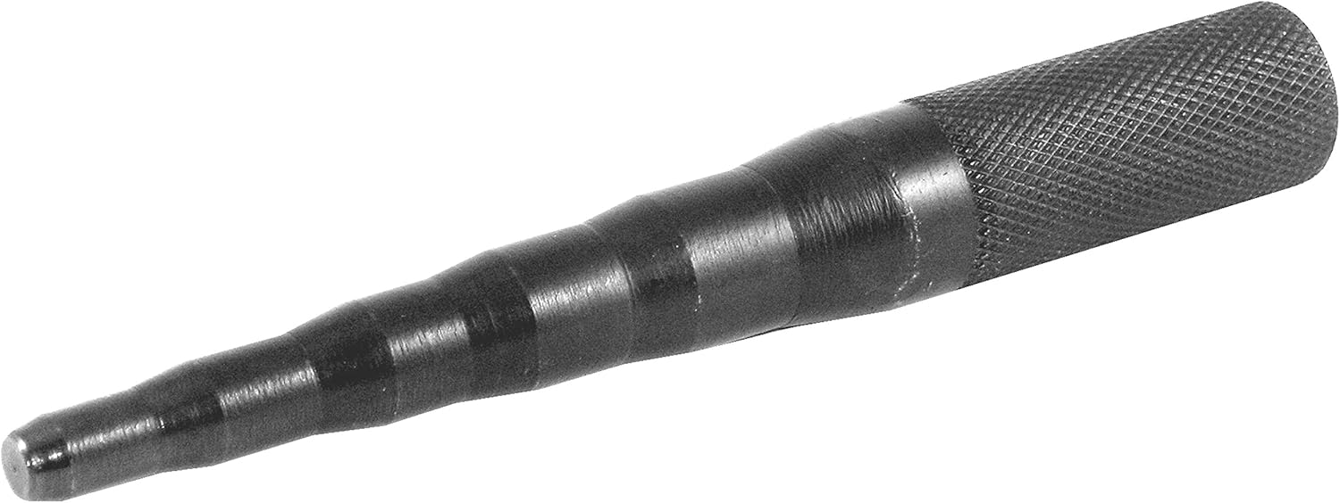

Il est possible d'emboiter le 14 dans le 16 avec l'aide d'un appareil à emboiture tel que celui-ci :
Ça permet d'éliminer la bavure de coupe et d'agrandir très légèrement le diamètre intérieur du tube. Ceci facilite l'écoulement de la brasure.

J'ai un coupe-tube, donc ma coupure sera propre, je sais qu'il faut éliminer les bavures, avec un coupe-tube il y a un "ergot" qui permet de le faire. Malgré cela il faut quand même évaser un peut le tuyau en 16 ??
J'ai la possibilité d'emprunter une pince à emboiture comme celle-ci:
https://www.toolseurodiscount.com/Lever-Tube-Expanding-Tool-Pince-a-emboiture-CT100M-HU?gclid=EAIaIQobChMIv86Qi8mc6QIVA_lRCh108gkmEAQYBSABEgL_DfD_BwE
Et si j'emboite du 14 directement dans du 16, ça peut le faire quand même pour la brasure? Ou c'est pas très recommandé pour la qualité et la solidité de la brasure?

Si tu peux utiliser cette pince, pas de problème puisque l'embout extensible de Ø14 est prévu pour emboiter du 14 dans du 14 (évasé bien entendu)..! Le modèle que je t'ai proposé ne nécessite qu'un marteau.
Si tu coupes le tube avec une scie à métaux tu auras très peu de bavure à enlever alors que le coupe-tube produit une bavure intérieure plus ou moins profonde, suivant l'usure de la molette.. Ca tourne pas rond là-dedans
Le jeu de quelques dixièmes de mm dans l’emboîture favorise l'étalement de la brasure. Il est conseillé malgré tout d'étamer les deux parties avant l'assemblage pour être sûr que l'étain pénétrera uniformément lors de la chauffe.
Pense à rougir l'extrémité du tube de 16 pour faciliter l'opération emboîture, si c'est de l'écroui.
