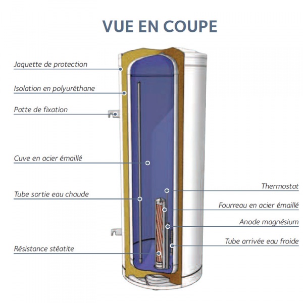

Voici un éclaté de chauffe-eau pour comprendre ce qui se passe dedans:
Tu remarqueras que la sortie d'eau chaude se fait par le haut du ballon et que l'entrée d'eau froide se situe une dizaine de centimètres au-dessus du fond avec un brise jet pour réduire les turbulences.
