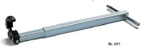

et pour dévisser l'écrou du haut il faut une clé a lavabo télescopique

Il vous faut une clé comme celle ci ,avec la pièce du haut plus grosse car celle ci c'est pour les écrous des tuyaux mais les pièces pour écrous plus gros sont souvent livrés avec ,a vérifier à l'achat .
