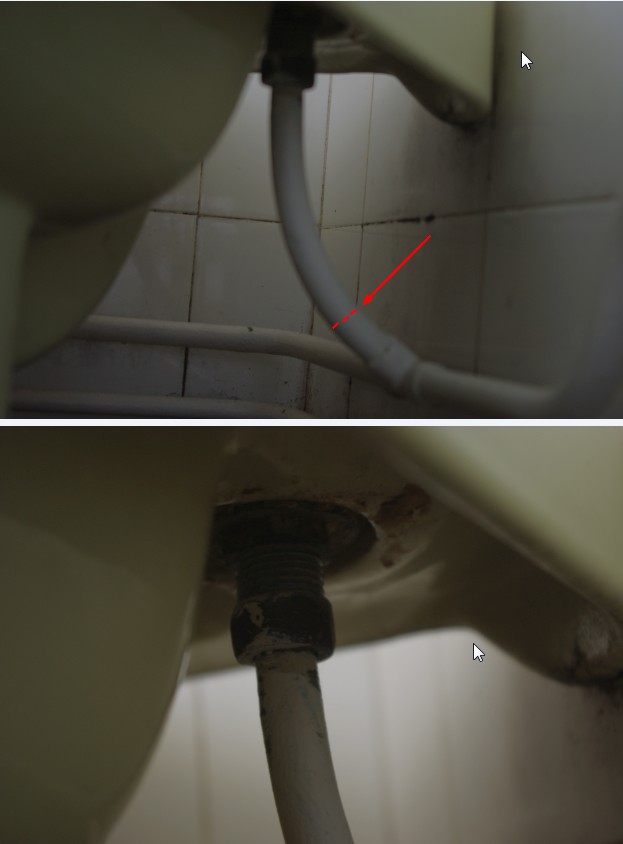

Voici les photos (cf pièce jointe)
Au pire, je garde l'intégralité du tuyau et met un bouchon, mais l'idée est de couper le tuyau là où j'ai mis la flèche rouge et de mettre un bouchon à cet endroit.
Que me faut il comme bouchon pour faire cela ? (sachant que je ne sais toujours pas souder).

Donc si tu ne sais pas souder, il te faut un manchon avec olive par exemple (sans soudure), avant de l'acheter, repère le diamètre (peut etre 12 mais c'est toi qui mesure)
Donc coupe ton tuyau, ébavure le bien, enlève la peinture sans trop griffer le cuivre, tu mets le manchon, tu serres, tu remets l'eau en service, et le tour est joué.

le bouchon du 2em lien peut faire affaire ça se clips directement sur le tube
ça marche en general
mais un raccord a olive et plus costaud
tu prend un raccord a olive du diametre qui correspond a ton tube
et ensuite tu met le bouchon de ton lien 1 sens oublié d'y metre un joint dedans
ebavurer veux dire nettoyer le bout de ton tube avec une lime par exemple comme tu dis

a non ça va pas faire le bouchon male n'est pas fait pour une olive
il te faut ça
https://www.castorama.fr/store/Raccord-union-bic%C3%B4ne-m%C3%A2le-15-x-21-%C3%9810-PRDm511937.html?navAction=jump&categoryId=&sortByValue=&isSearchResult=true
et en bouchon ceci
https://www.castorama.fr/store/Bouchon-femelle-15x21-PRDm509771.html?navAction=jump&categoryId=&sortByValue=&isSearchResult=true
le tout au diamètre de ton tuyau bien sur
la l'exemple et en 15/21 mais tu peu aussi la meme chose en 12/17 c'est mieux car plus petit

j'ai été acheter ça ce matin et je l'ai posé sans soucis (autre que de mettre pas mal d'eau partout car je n'avais pas pensé que l'eau menant à l'étage redescendrait ! - sans commentaire ! rire).
