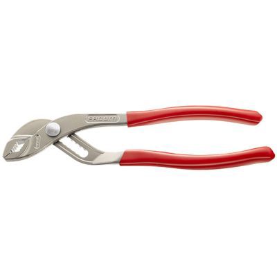

Normalement le serrage n'est pas très fort mais le tartre peut avoir encrassé le filetage.
Tu mets un chiffon pour éviter de parquer et tu utilises une pince multiprise de ce type :
