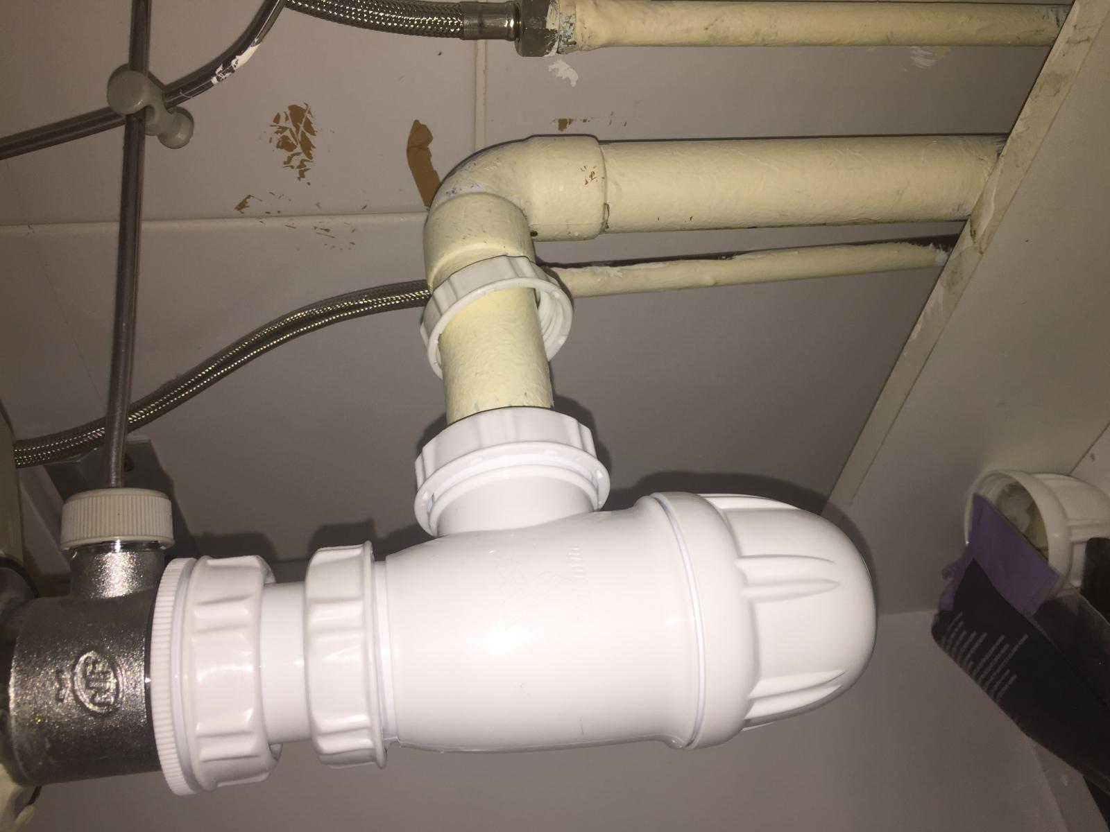

Bonjour, Je vous explique. Récemment l’eau de mon lavabo s’écoulait Très lentement. J’ai donc entrepris de vérifier si en premier lieu le syphon n'était Pas bouché. J’ai donc démonté le syphon, l’ai nettoyé (il n’y a que quelques impuretés), et l’ai remonté et là.. l’eau ne s'évacue Plus du tout. Très rapidement après l’ouverture du robinet elle stagne et s’accumule au niveau du lavabo. Pour s’en débarrasser il me faut dévisser la partie inférieure du syphon (la partie ronde) dans un Seau. J’ai essayé plusieurs choses : 1) remonter le syphon au lavabo mais pas à la canalisation, l’eau tombe bien dans le seau = pas de bouchon 2) verser directement de l’eau dans la canalisation pour vérifier qu’il n’y a pas de bouchon = ok 3) vu que rien ne fonctionne, A force, j’ai décidé d’acheter un furet et un nouveau syphon mais rien n’y fait. On dirait que l’eau refuse d’en passer du syphon à la canalisation En revanche, je remarque que lorsque je retire un petit bouchon de ma canalisation il y a comme un effet de décompression d’air qui provoque la sortie de l’eau par cette nouvelle ouverture, traduisant ainsi le fait qu’il n’y a pas de bouchon ni dans le syphon ni dans la canalisation. Pour info, j’ai utilisé le furet dans tous les sens et j’en n’ai aucun bouchon vraiment. Je dois mal m’y prendre dans Le montage du syhphon. Bref help ! Vos idées sont les bienvenues merci. Photo 1 = montage Photo 2 = ouverture canalisation par laquelle s'évacue l’eau suite au retrait du bouchon

Sans doute que le tube plongeur dans le siphon est trop profond, couper le là ou il y a le trait vert pas plus.
Si pas d'amélioration mettre un clapet casse vide là ou il y a le bouchon sur votre tuyau d'évacuation.

Merci pour votre réponse! J’ai coupé le plongeoir néanmoins ça n’en fixe ps le problème. J’irai acheter un clapet cassé vide demain et je vous dis ça ! Ça pourra aider d’autres personnes. Merci !
