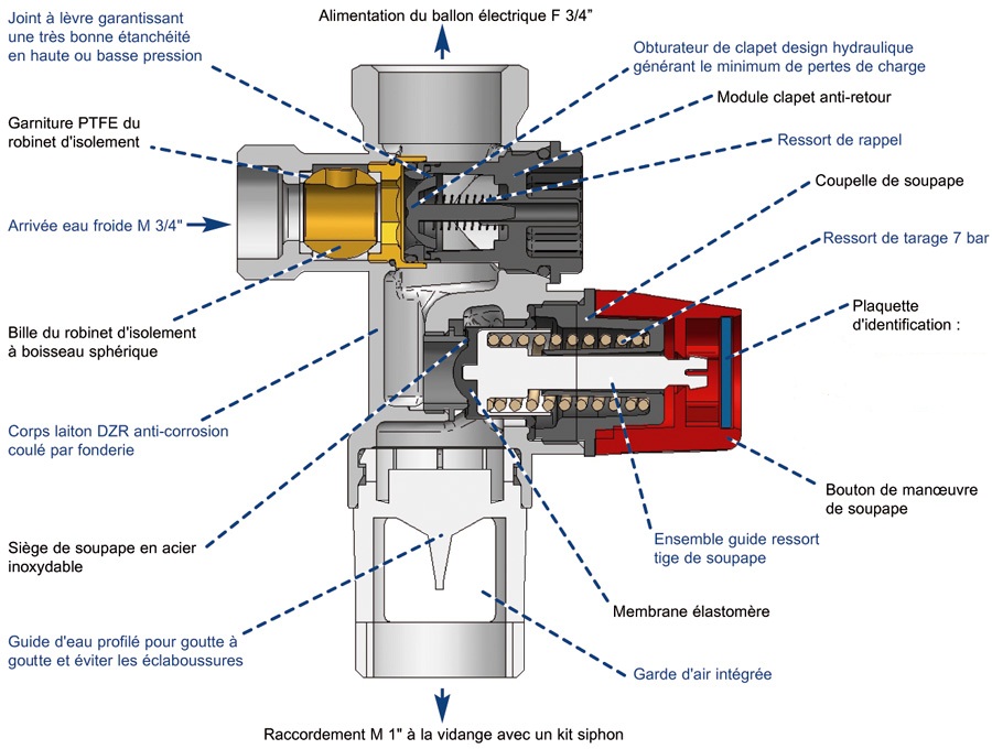

Pendant la production d’eau chaude du cumulus, déclenchement en heure creuse, j’ai in pression de 6 bars dans le circuit d’eau froide , comme si le groupe de sécurité de déclenche pas . J’ai remplacé le cumulus il y a un an avec le groupe et j’ai changé le détendeur a l’arrivé générale . Ça me rend fou puisque je ne sais plus quoi faire . Parfois cela fonctionne . Au plus l’eau est froide comme en ce moment avec les basses températures extérieur, ce problème ce produit .
Je manipule régulièrement le groupe de sécurité pour le décrasser . Sur mon arrivée principale j’ai un filtre à boue et calcaire .
Merci pour vitre aide

sur la boîte , il explique de fermer le robinet et de déposer le bouchon , si tout fonctionne bien il ne devrait y avoir de l’eau.

Le schéma ci-dessous montre comment circule l'eau dans le groupe. Si tu déposes le corps du clapet rien n'empêchera l'eau de redescendre du ballon. La fermeture de la vanne 1/4 de tour empêche l'eau d'entrer, pas de sortir du groupe par l'ouverture du clapet..!
Si le deuxième clapet que tu as monté est dans le bon sens il doit compenser une éventuelle défaillance de celui du groupe. Sinon le problème se situe au niveau de tes robinets thermostatiques s'il y en a.

le repère 3 montre un orifice pour contrôler le clapet anti retour

qui connait ce type de groupe de sécurité? qui a déjà ouvert l'orifice?

juste pour dire que j'ai installé un vase d'expansion avec le groupe et le problème est résolu.
