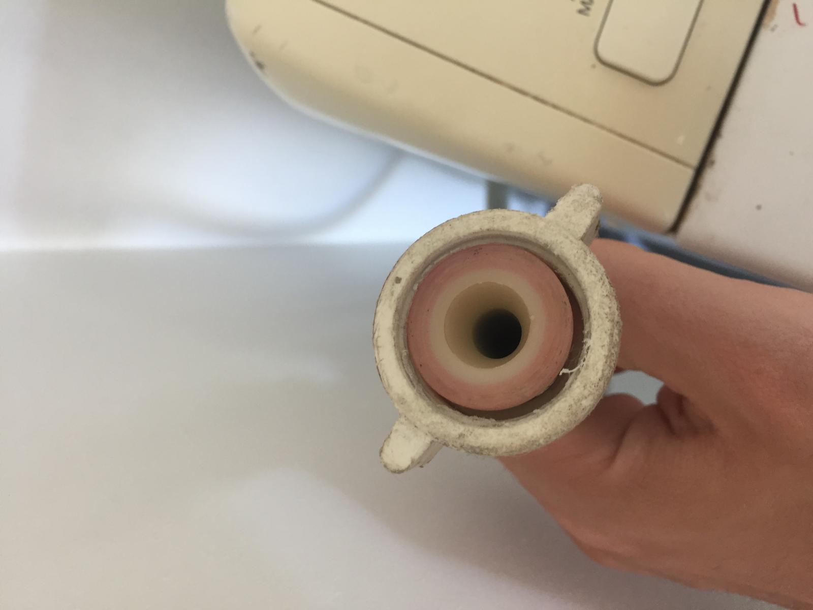

Je viens d'emménager dans un nouvel appartement, et je me retrouve pour la première fois confronté à une situation où je ne peux pas brancher mon tuyau de machine à laver sur le robinet d'arrivée d'eau, qui est inaccessible. L'ancien locataire a donc laissé un tuyau "rallonge", que j'aimerais raccorder au tuyau de ma machine à laver. Savez-vous quelle est la solution la plus optimale ?
Ci-joint photos 1 et 2 (tuyau de machine à laver) et photos 3 et 4 (tuyau de "rallonge")

Simple mamelon double mâle 20/27 pour raccorder les deux tuyaux ensemble avec 1 joint plat caoutchouc à fournir dans le raccord non équipé.
