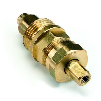

J'ai réussi à changer la tête d'un des robinets (ouf) , cependant un autre radiateur me pose souci.
J'ai beaucoup de mal à enlever le robinet. Celui ci n'est n'a pas de forme hexagonale donc je ne peux pas utiliser d'outil correctement. La prise est cylindrique donc je peux utiliser qu'une pince comme accroche, et c'est donc difficile de maintenir le tuyau en même temps pour éviter de le tordre.
Je ne suis même pas sur que le robinet puisse s'enlever en le dévissant simplement.
Est ce que vous avez déjà vu ce type de robinet et est ce que vous avez des conseil pour que je puisse le retirer sans abîmer le tuyau ?
Quelques photos en PJ. Le radiateur était encore présent
Merci d'avance

c'est un "robinet de réglage", il n'a pas de fonction thermostat.
pour mettre un robinet thermostatique, il faudra changer toute la pièce coudée.
Généralement le volant en plastique a une vis en son centre.
et derrière

Salut Wsle,
C'est bien ce que je veux faire, enlever la pièce coudée entièrement, mais je n'arrive pas à la devisser. Sur ton image, le robinet a une emprunte hexagonale qui permet d'utiliser une clef plate pour le devisser. Le mien n'en a pas, tout est cylindrique donc je peux utiliser seulement une pince à deux mains donc je ne peux pas maintenir le tuyau en même temps...

Bonsoir ,c est un robinet soudé ,nous ne pouvez pas le dévisser ,il faut faire une modification sur le tube et souder un manchon
