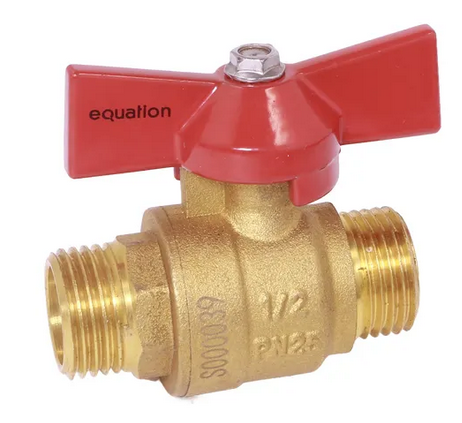

Ce que j'avais essayé aussi c'est de mettre deux petites vannes papillon (voir photo) en amont du robinet ce qui permettait de réguler un peu le débit de celui-ci. Le problème c'est qu'il faut que je ferme vraiment beaucoup la vanne pour ne plus avoir de bruit du coup le débit sortant est quand même très faible.
Ce n'est pas une solution car on freine considérablement le débit d'écoulement, ce qui est forcément logique ! D'ailleurs beaucoup le font croyant abaisser la pression de cette manière alors qu'il n'en est rien.
